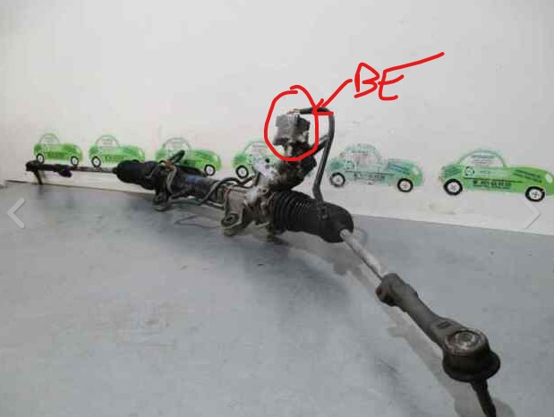

Bonjour amis safraneux,
Je doit changer ma direction qui pisse comme une vache, elle a l'assistance électrique, c'est juste le bidulié qui au dessus voir ci-dessous.
Je ne sais absolument pas comment s'appel ce bidule qui reçois la colonne de direction et qui est fixé a la crémaillère mais je le soupçonne d'être a l'origine de ma fuite, il y a quand on le démonte l'axe qui ce fixe a la colonne, en bout un engrenage de revoie d'angle et au dessus de celui-ci - un roulement et j'imagine un joint spy derrière, bref on s'en fout.
Je voudrais monter une direction qui est pareille sauf qu'elle n'a pas le bidulié électrique dessus, est-ce possible ? y a t'il un affichage de défaut de direction sur le tableau de bord du fait que la connectique n'est plus branché ? si c'est c'est possible et qu'il a l'affichage au tableau de bord peut on le désactiver ou faut'il simplement enlever l’ampoule ?
Merci pour vos réponse !
Cordialement.
Seb

C’est le moteur pas a pas qui concerne la direction à assistance variable.
Je te conseil de garder cela pour éviter. C’est tellement agréable la direction variable.
Après tu peux supprimer le tout avec la suppression du boîtier sous le siège passager et le relai situé à côté du boîtier.

Êtes vous sur que la colonne de direction est identique sur les modèles avec et les modèles sans??
J'ai voulu changer la DA sur une auto parce qu'elle fuyait très fort par une direction sans et il m'a fallu changer aussi la totalité de la colonne de direction.

ici, on parle de remplacement de la DA (assistance normale) par une DAV (assistance variable), donc juste de la partie assistance.
si tu évoques toi sur un autre véhicule la mise en place d'une DA alors qu'il n'y en avait pas, ça se conçoit que le colonne aussi soit à changer.
sinon, pour le post d'origine, le moteur de DAV est récupérable uniquement si c'est la même marque de crémaillère (smi en principe sur une phase 2)

éviter de perdre l'assistance variable.
Ca te fera tout drôle sans ^^

Pardon en effet ma phrase était mal tournée.
Mais en effet ta direction va te paraître très lourde sans la DAV

C'est remonté sans l'assistance pas a pas électrique, pas eu besoin de changer la colonne de direction, il n'y a que le bidulié électrique qui change le reste c'est pareil. je pouvais remonter le bidulié sur la nouvelle crémaillère si je le voulais mais j'ai préféré ne pas prendre de risque ne sachant pas vraiment d'ou venais précisément la fuite (ou les)et la complexité de démontage / remontage avec mes avant bras d' orang outan ^^
Une certitude qu'une fuite a été causé par la pose des biellettes qui ont été serré par un bourrin, bref !
Merci pour votre aide Wink
