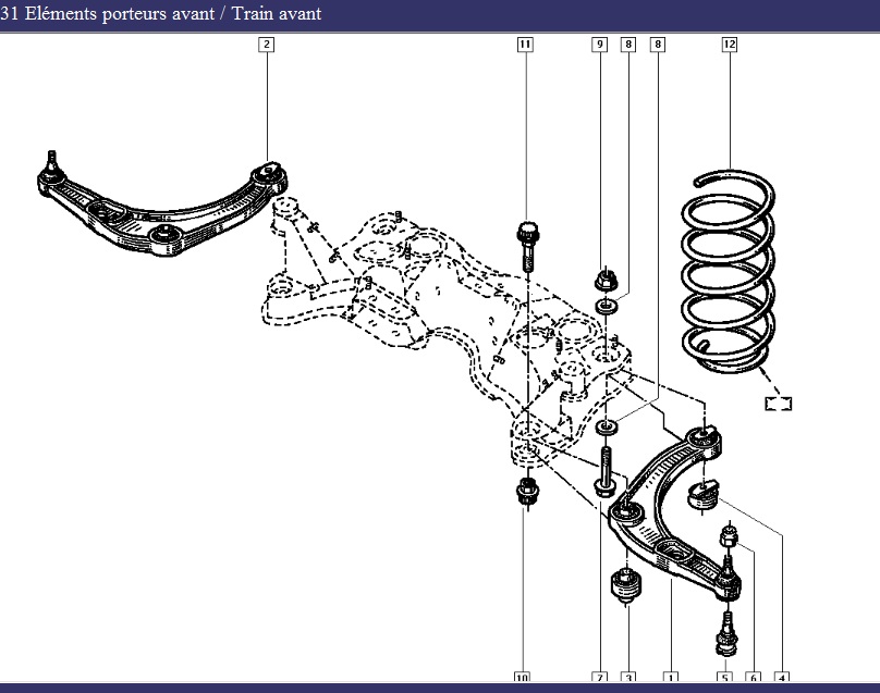

Bonjour ,
Je cherche les références Renault des silentblocs et rotule montés sur les triangles inférieurs de suspensions avant , pour une saf 2.5 l de 1999.
merci pour vos réponses

Donne moi les n° que tu souhaites, je te sort les ref renault :
3 = 7700806239 prix indicatif 42.67
4 = 7700806238 prix indicatif 47.37
5 = 7700421804 prix indicatif 48.64
çà ira m'sieur ?

Et sinon en rotules ou silentbloc hormis hutchinson y'a quoi de valable ?
Lemforder me semblait que c'etait la monte d'origine bmw ?
SKF ? GKN ? meyle ?
