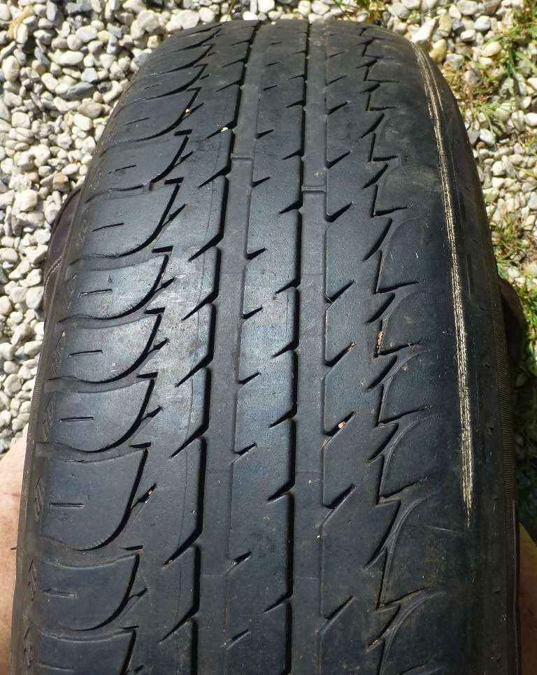

Ce soir je prendrai un photo d'usure d'un pneu avant qui a souffert de triangles en fin de vie : la bande de roulement est très correcte mais coté intérieur on voit la toile du pneu ?

 | Sujet: Re: Changement triangle de suspension : Refaire un parallélisme ? Sam 25 Avr - 10:43 | |
| Bonjour à vous toutes et tous,, Voilà les photos annoncées :     La roue du coté opposé , ne me demander pas de définir du quel côté elle appartenait car c'est l'ancien propriétaire qui ma donné ces deux roues il y a peu de temps, il avait fait changer les triangles d'origine par un professionnel qui avait installé des JOOGE qui n'ont tenu qu'un an !!!  A+looping71600 PS: Le Renault minute près de chez moi règle seulement le train avant à l'ancienne méthode. J'ai du faire des photos , je vais les rechercher. | |

 | Sujet: Re: Changement triangle de suspension : Refaire un parallélisme ? Sam 25 Avr - 13:45 | |
| Alors, l'analyse des photos me fait dire 2 choses :
- Soucis de géométrie, c'est évident, mais aussi
- SOUS GONFLAGE .... mis en évidence par l'usure plus prononcée des extérieurs la bande de roulement. | |
