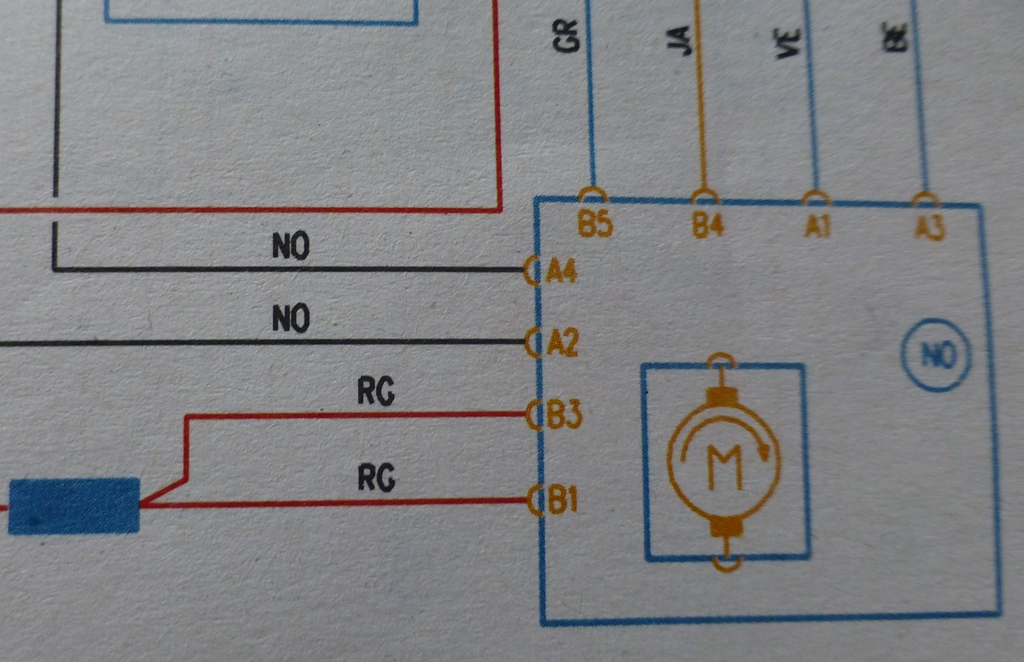

J'ai également jeté un œil au schéma A3 de la fonction, mais ne l'ai pas encore décortiqué. (Et de prime abord il ne semble pas être très simple non plus !!)
Je pense que le mieux pour un amateur comme moi, serait un genre de synoptique ou encore mieux un grafcet du fonctionnement réel d'une climatisation, avec toutes les conditions nécessaires pour en obtenir un fonctionnement des plus parfaits.

J'ai remarqué qu'il n'était pas facile de pouvoir tester un pulseur seul.
Quelle  maintenance peut-on apporter à un compresseur de clim démonté ? Schzom16
