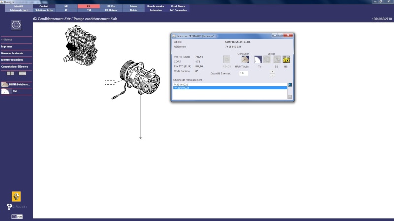

C'est bien ça que je trouve sur Dialo ... :
Caractéristique particulière : marquage = DKS 15 CH (marquage du constructeur ZEXEL) ...... qui correspond à la réf : 74 38 610 031
Il y a plein d'équivalences possibles, donc je pense que la réf Renault doit être valable.
