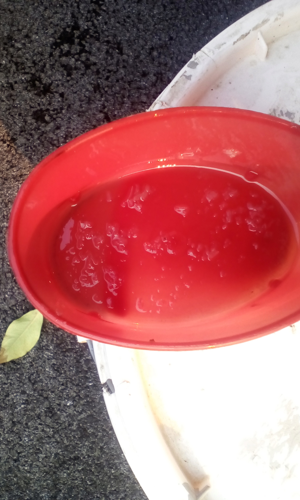

MessageSujet: Re: Nettoyage du réservoir de gasoil    Nettoyage du réservoir de gasoil  EmptyVen 15 Fév - 14:44
Fine couche en surface

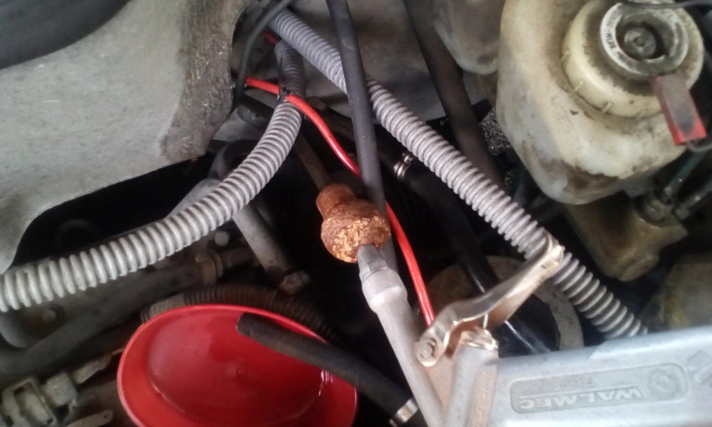

J'ai dévissé la durite à gauche du filtre à gasoil côté œilleton (entrée)

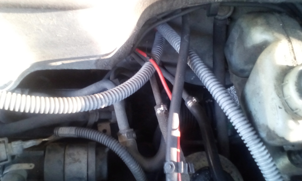

J'ai déclipsé la durite de retour à gauche du fil rouge sur la photo

J'ai percé un bouchon de liège diamètre 8mm et en avant la soufflette !
Nettoyage du réservoir de gasoil  Img_2013

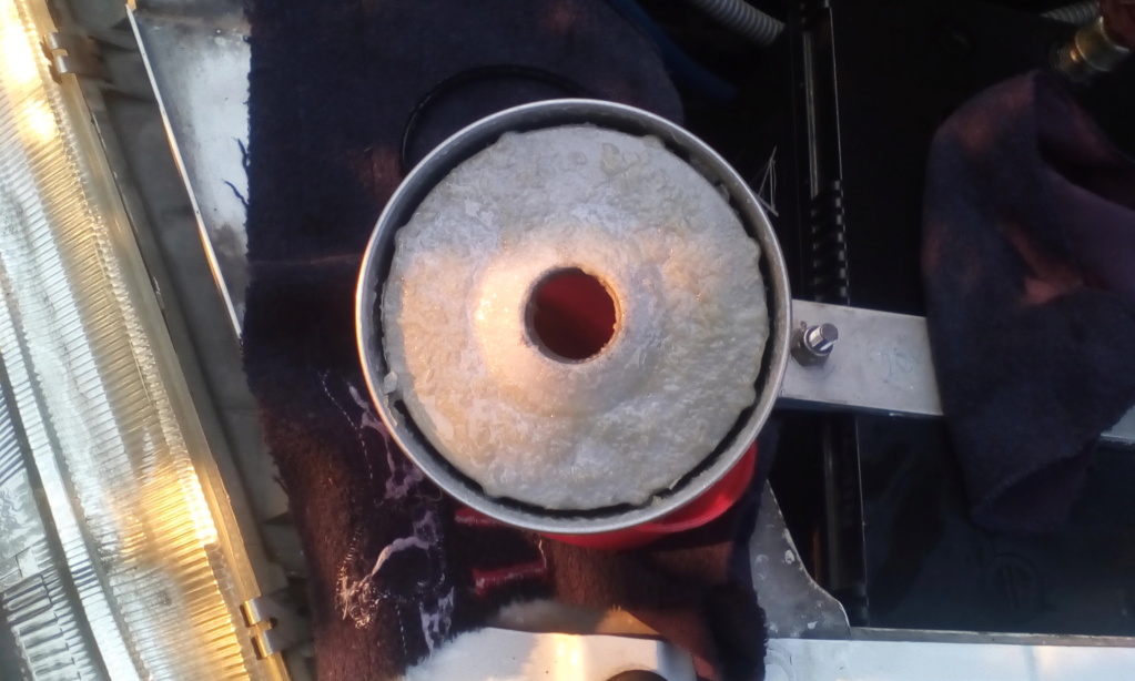

La "tête"du porte-filtre
Nettoyage du réservoir de gasoil  Img_2016
Le dépôt sur le filtre
Nettoyage du réservoir de gasoil  Img_2014

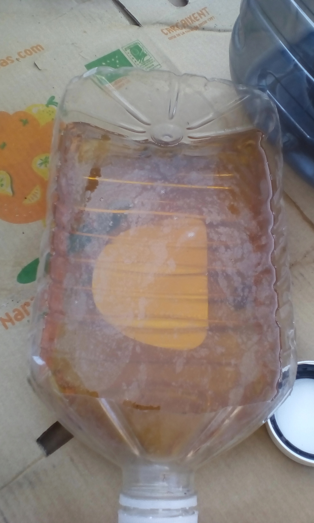

Des espèces de "grumeaux"
Nettoyage du réservoir de gasoil  Img_2015
