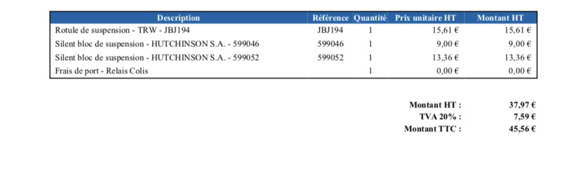

| OK super, tu n'aurais pas aussi par hasard, les 2 autres références ? Le silent bloc du milieu et la rotule | |

| C'est peut-être celui-là d'ailleurs celui du milieu
https://m.piecesauto24.com/hutchinson/7282559 | |

| Voilà pour remettre le triangle à neuf avec les pièces d’origines :  _________________  R25 V6T 182ch*R25 TXI Albertville*R25 V6i Limousine*Safrane 2.2dT RXT*Safrane 2.5 20v RXT* Mazda MX3 V6*Audi S8 360ch | |

| Ah yes! Merci Bertrand 👍👍 je vais regarder demain l'autre côté (conducteur) voir comment sont les silent blocs | |

| De rien.
J’ai commandé ceci pour un triangle et c’est parfait. L’autre côté, j’ai un Meyle mais introuvable maintenant _________________  R25 V6T 182ch*R25 TXI Albertville*R25 V6i Limousine*Safrane 2.2dT RXT*Safrane 2.5 20v RXT* Mazda MX3 V6*Audi S8 360ch | |
