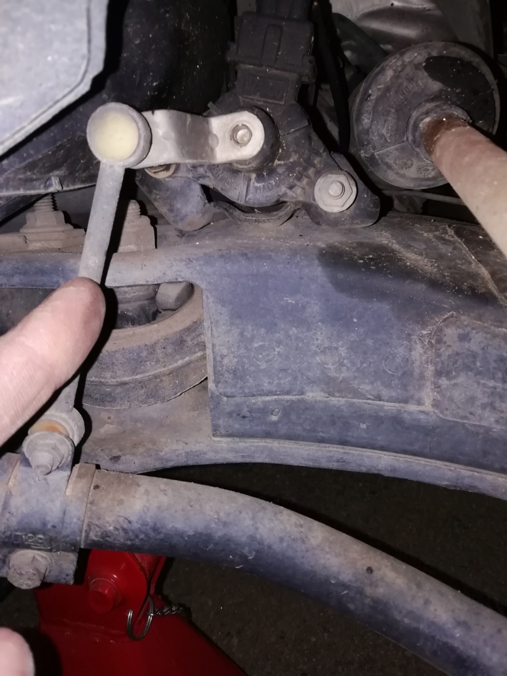

| Et j'ai une autre question, à quoi sert cette petite biellette, relié à la biellette de barre stab et à ce petit boîtier électronique ?  | |
 | Sujet: Re: Toujours de légères vibration... Lun 10 Déc - 20:13 | |
| correcteur d'assiete pour les xénon | |

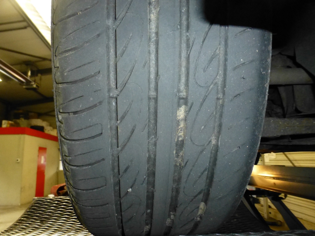

| Bonjour à vous toutes et tous, Sur la première photo l'on aperçoit des traces de coup de marteau !! Pour moi les silents blocs des triangles me paraissent HS. Le caoutchouc central n'est plus solidaire du bâti du triangle partie caoutchouc déchirée !!  Quel était l'état des pneus avant que tu les fasses changer ? Surtout quelle type d'usure observée ? (De mémoire ils doivent être usés à l'intérieur).   Est ce identique sur les deux côtés AVD et AVG ? ATTENTION : les triangles neufs de même marque que ceux d'origine proposés par les sites internet genre OSCARO , MISTER AUTO sont des produits de piètre qualité (en fait de la vraie merde). Ceux d'origine TRW de ma Safrane étaient en fin de vie à 250 000KM, je dois les échanger de nouveaux 20 000Km après avoir constaté que les pneus étaient HS !! Soit une espérance de vie 10 fois moindre !!!!! J'ai du poster une vidéo dans un article. J'avais réalisé la vidéo alors que ma Safrane était sur le pont du CT et en la poussant d'avant en arrière : le silent bloc arrière du triangle bougeait exagérément de droite à gauche constat du contrôleur silentbloc pas assez dur ou trop élastique !!!! | |
cleced amateur
 Nombre de messages : 348 Age : 42 Localisation : Chabrillan Vos autos : Safrane 2.5 rxt Date d'inscription : 19/08/2018
 | Sujet: Re: Toujours de légères vibration... Mar 11 Déc - 9:25 | |
| OK merci pour ton retour looping. Effectivement les pneus étaient mangé à l'intérieur, et malgré un géométrie de faite après changement des pneus, la voiture part un peu à droite en lâchant le volant. Il vos mieux prendre tu TRW alors !? Il me semblé que l'on pouvait changer que le silent bloc, il a pas l'air sertie sur le triangle | |
