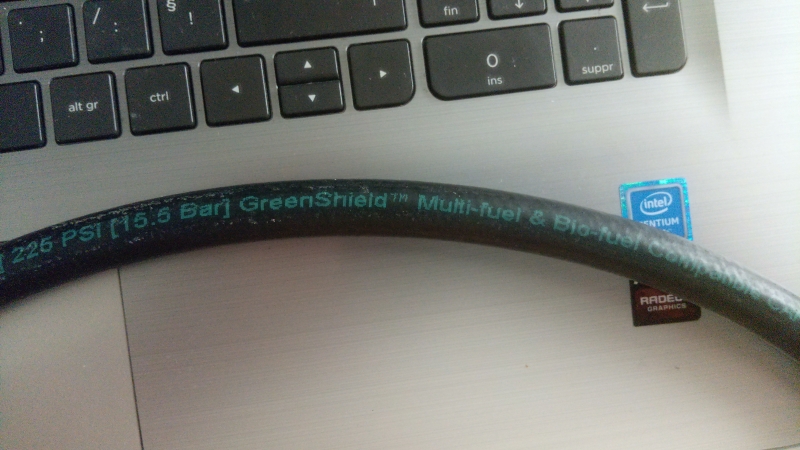

| durite arrivée. trop pro la boutique en lien plus haut !  resiste à 15.5 bars et compatible bio carburants e85 je pense. si ça ne tient pas je m'en coupe une. | |

| - molosse41 a écrit:
- durite arrivée. trop pro la boutique en lien plus haut !
C'est la durite Gates? | |

| Regarde mon post, je viens de les installer ! C'est du bon. Un autre membre en a mis déjà depuis quelques mois et RAS. | |

C'est la durite Gates? gates bariccade oui 20e le mètre fdp inclus. tu as de quoi en faire 3 si ce sont celles juste avant le moteur sur le 2.0. elle sont bien costaudes. rien qu'à couper au cutter faut forcer alors que les classiques c'est comme dans du beurre en comparaison.
