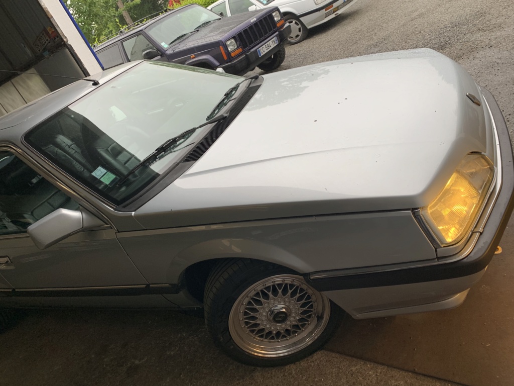

Chez un vendeur spécialisé en jantes aluminium sur internet. Je ne me rappelle plus de la marque, je vais te rechercher cela...
Oui c'est du 16, les mèmes que les vraies BBS, neuf, cela donne ca :
Problème ralenti foireux sur r25 turbo dx. - Page 2 20180911
Le centre n'est pas bleu comme ici ( c'est une protection à décoller ), mais gris métal.
J'y ai posé des autocollants style renault spéciaux pour jantes, cela fait 8 mois et rien n'a bougé.

Ce sont très exactement des ''JANTE LENSO BSX SILVER BORD POLI 7,5X16 4X100 ET 38 73,1'', achetées sur ''speed wheels''.

Je te remercie. Vais peut être craquer lol 😁
Je trouvais démesuré de passer en moyeux 5 trous et de mettre les jantes bbs d'origine surtout au prix où les mecs les vendent maintenant.

Oui c'est bien cette taille de pneus ( à l'époque je me suis renseigné au CT, la monte d'origine sur les bbs de v6 n'est pas acceptée sur la tdx... ) dommage car c'est le seul reproche, les pneus font trop ''bas''...
Oui c'est les mèmes et nous avons du faire appel au mème vendeur d'autocollants pour le centre de roue !
Pour info j'ai du les acheter dans les 600 euros NEUVES. prix pour des BBS d'origines moyennes

Oui 205 50 16 pour équivalent a peu près au 195 60 15.
Pour tes autocollants il faisait avec l'ancien logo Renault ?

Oui c'est l'ancien logo Renault style 80/90. Ca rend très bien et en plus ça tient dans le temps...
