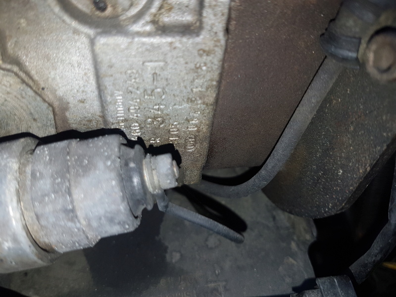

Sur certains J8S, il y a une sonde thermique flasquée sur le bâti moteur qui agit au travers d'un câble métallique sur le ralenti en fonction de la température du LdR : rien d'anormal sur celle-ci (si son moteur la possède) ?

Elle possède bien la sonde sur le bloc (avec le cable) je pense que je vais la remplacer en préventif...

Elle possède bien la sonde sur le bloc (avec le câble) je pense que je vais la remplacer en préventif... :
Personnellement, je ne suis pas pour changer des pièces dont on ne connaît pas réellement l'état !! Il vaut mieux changer que les pièces dont on s'est assurées qu'elles dysfonctionnaient bien. Sinon ça embrouille inutilement la réflexion sur les causes possibles de la panne et pire ça peut rajouter de la confusion et même d'autres causes de pannes !!Et en plus IN FINE ça peut devenir coûteux pour rien !!
