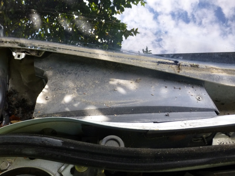

En fait je veux accéder au filtre habitacle de la Safrane 2.2dt de mon fils. Pour cela de ce que j'ai compris, il faut démonter les bras d'essuie glace.
J'ai donc démonter les deux écrous et pulvériser du WD40 : il y a peut être mieux comme dégrippant !!!
Ça fait une bonne semaine que je dépose régulièrement de ce dégrippant, mais rien y fait . J'ai tapoté avec une petite massette : idem. J'imagine que ceux-ci n'ont jamais été déposées par le passé et comme les deux  métaux sont de deux composants différents, le phénomène d'électrolyse s'est installé jusqu'à créer une sorte de soudure entre l'aluminium du bras et l'acier de l'axe d'entraînement !!
Démontage des bras d'essuie glace. 118
J'hésite de chauffer le bras en aluminium et poser un arrache moyeu, car je pense qu'il faudrait également déposer le capot moteur !!
Démontage des bras d'essuie glace. 216
Démontage des bras d'essuie glace. 318
Auriez vous la bonne méthode ou l'astuce qui permettrait d'y arriver intelligemment sans être obliger d'utiliser la méthode des bœufs (celle qui consiste à atteler et tirer bêtement) ?

Aujourd'hui j'ai reçu l'extracteur de bras d'essuie glace et ai donc réussi à démonter les deux bras d'essuie glace, deux choses :
1 : J'ai remplacé la vis d'extraction manuelle par une vis normale manœuvrable à l'aide d'une clé à pipe de 13. Car impossible d'imprimer une force suffisante manuellement.
2 : J'ai utilisé une petite massette pour tapoter sur le bras, une fois que celui-ci était en tension sous l'action de l'extracteur.
Positionné sur le bras côté passager :
Démontage des bras d'essuie glace. 417
Positionné sur le bras côté conducteur :
Démontage des bras d'essuie glace. 514
NB : Il passe juste entre le capot relevé et le dessous d'essuie glace avec la vis qui agit tant bien que mal sur le bout de la partie filetée de l'axe d'entraînement toujours équipé de son écrou de blocage.
Après avoir démonté les deux bras et le cache plastique, j'ai eu accès au support du filtre d'habitacle : il n'y avait pas de filtre d'installé !!
Doit-on en monter un ?
Démontage des bras d'essuie glace. 614
Démontage des bras d'essuie glace. 713
