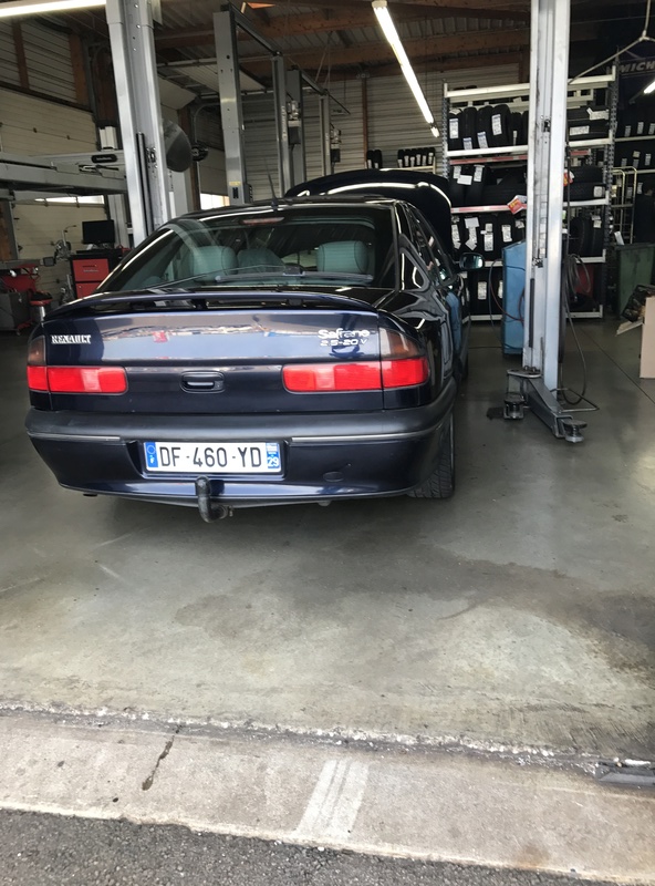

Ce matin j'avais rendez vous pour la mienne.
Je l'ai emmener au même garage qu'il y a 3 ans. Je connais bien.
Recharge à 39€ Wink
Recharge climatisation impossible Img_8611
Il y avait 660grammes. Et il y a eu 780 grammes d'injecter.
