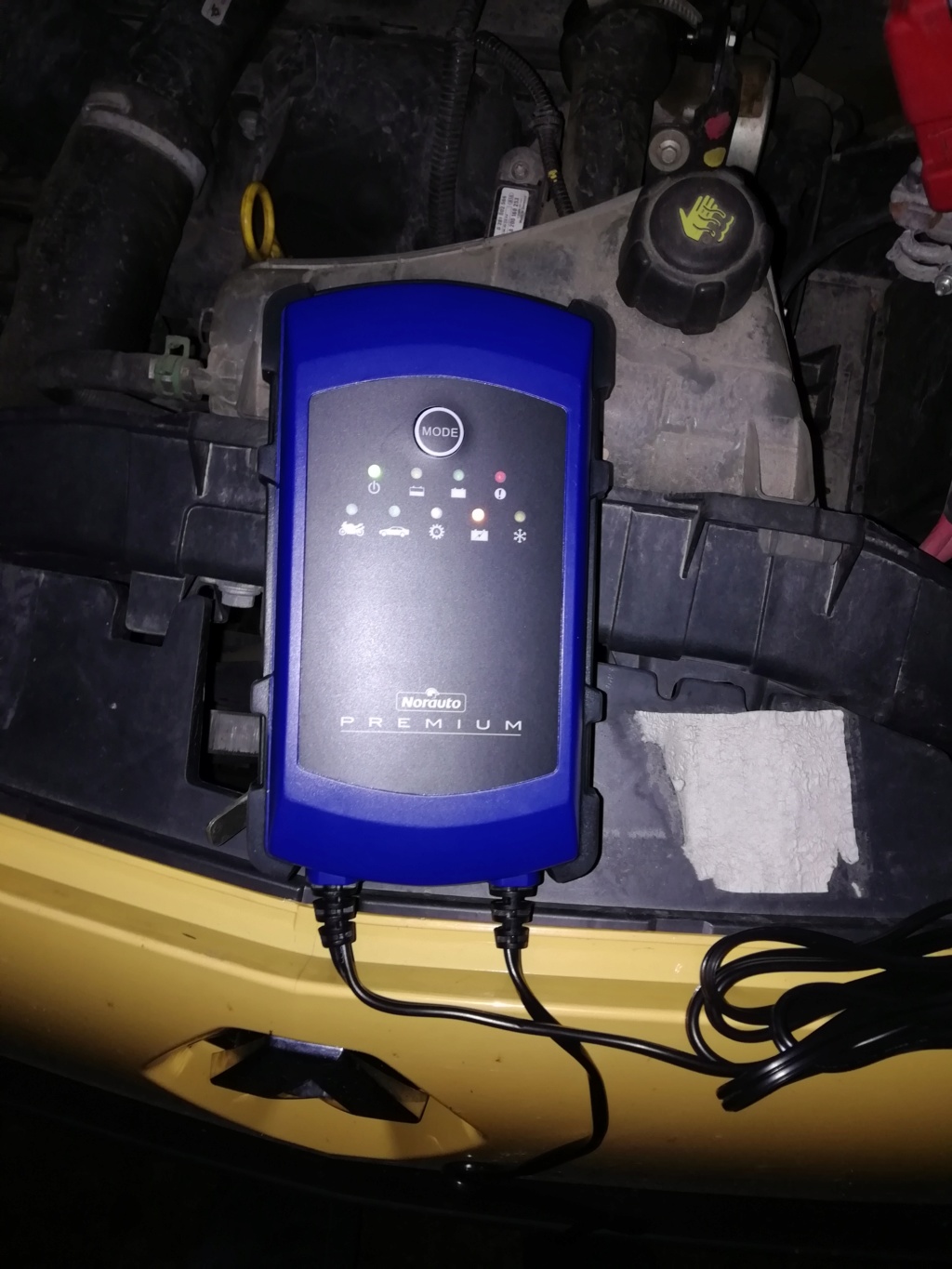

 | Sujet: Re: CHARGEUR BATTERIE compatible safrane ? Ven 16 Nov 2018 - 18:46 | |
|  Bon du coup j'ai pris celui-là, il a un mode "reconditionnement" et test de l'alternateur, 50 euros. Le type m'a dit que c'été un bon produit, même par rapport à un autre un peu plus chère. | |
