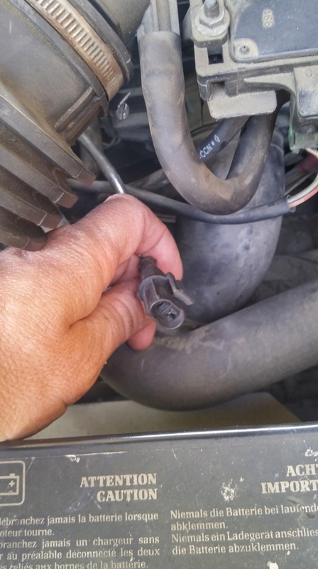

safrane qui cale a chaud Fiche_10
voila, si ca marche,a quoi ressemble cette fiche.
j'ai eu beau regardé, je ne lui trouve de place nul part
pour rappel,safrane 2.0i de 1992 sans clim

safrane qui cale a chaud Safran10
une autre photo de l'arrivée de cette fiche (2 des câbles blanc).
Je viens de tout redemonter, je ne vois rien.

toutes les sondes(air/liquide) et capteur pression absolue bien branché?
après,c'est peut etre une fiche de pré cablage aussi

juste un petit mot pour dire que je n'ai toujours pas trouver où pouvait se fixer la prise montrer en photo. Elle ne dois pas servir.
