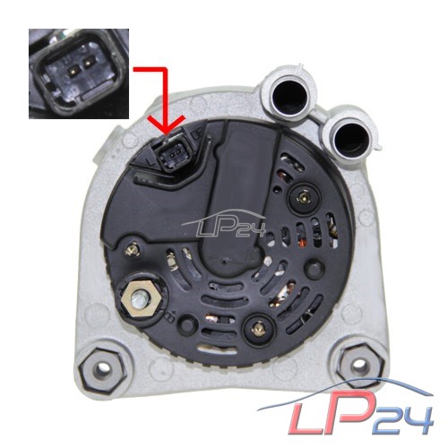

Bonsoir c'est encore moi . Voila on m'a donné un alternateur de scenic dti 1.9 . Même empâtement il rentre nickel sans forcé même la courroie est a sa place .
Mais par rapport a l'ancien alternateur cela diffère au niveau branchement .
J'ai le gros B Qui doit être le plus comme d'habitude .
Les 2 cosses maron et Jaunes qui ont un sigle L et W Mais sur l'alternateur j'ai le L qui est sur une cause grise a 2 branchement et le W qui est seul a droite .
Quelqu'un pourrait m'éclairer merci Smile=

le w ne sert pas sur un essence
c'est la connection pour le compte tours des mazouts
sur essence c'est souvent la bobine d'allumage qui donne l'info régime

Entendu . Le B plus c'est le gros rouge comme sur tout les alternateur . Donc lui ne diffère pas sauf qu'il rentre pas ... La cosse est trop petite sur le fil dons Agrandissement du trou Wink
Mais pour l'alternateur de la safrane j'ai un maron et un autre il me semble jaune ou blanc, Et sur l'alternateur du scénic j'ai la grosse cosse carré . donc je ne vois pas trop . Car sur celui du scénic la L va ou ya la grosse cosse carré mais l'autre fil tout seul je sais pas trop et ca charge pas ca reste a 0 et voyant batterie reste éclairer .
Dernière chose Croyez vous sans brancher les cosses Je peux tester avec un multimètre moteur tournant l'alternateur Savoir si il débite comme il faut et me repéré eventuellement dans les branchement ? Merci Smile
