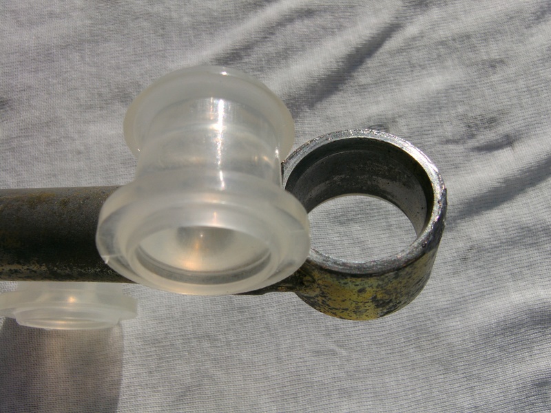

| bon, avec un copain on a réussi à enlever la vieille pièce en caoutchouc, on a mis la neuve dans la boucle (comme sur les photos de Bertrand un peu plus haut), par contre on n'a pas réussi la rentrer dans la tige avec la boule (qui est sur le levier de vitesse ...) | |

| De mémoire la piece neuve chez Renault quand je l'ai changé sur ma V6T, c'était un caoutchouc assez dur. Mais pas du plastique. _________________  R25 V6T 182ch*R25 TXI Albertville*R25 V6i Limousine*Safrane 2.2dT RXT*Safrane 2.5 20v RXT* Mazda MX3 V6*Audi S8 360ch | |
