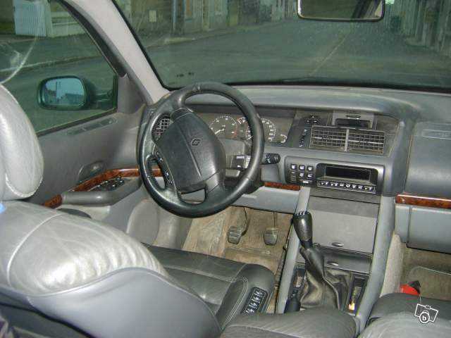

Une photo sur le net, le levier penche pas mal aussi :
Levier de vitesse qui penche 00501810
Levier de vitesse qui penche Sign1011

Nombre de messages : 57509
Levier de vitesse qui penche Empty
MessageSujet: Re: Levier de vitesse qui penche   Levier de vitesse qui penche EmptyDim 30 Jan - 21:13
Ta Safrane est tout à fait normal Wink
La photo plus haut, ce n'est pas la mienne mais une à vendre sur le net.
Mais ma 2.2dT est exactement pareil.
Le choix de le mettre plus à gauche est pour éviter un débattement trop important vers le côté passager.

Oui, le résultat sur la mienne :
Levier de vitesse qui penche 68734_10
Levier de vitesse qui penche 73496_10
