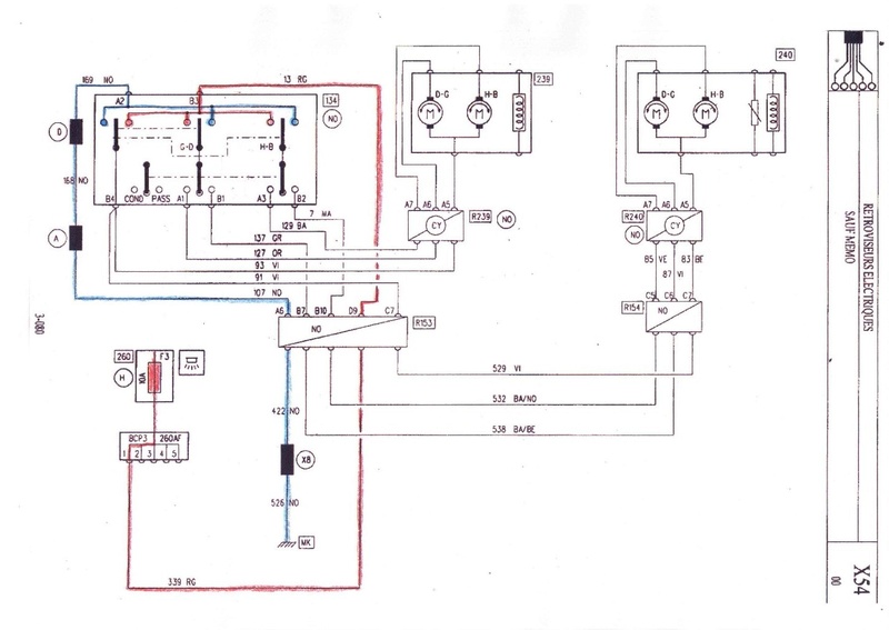

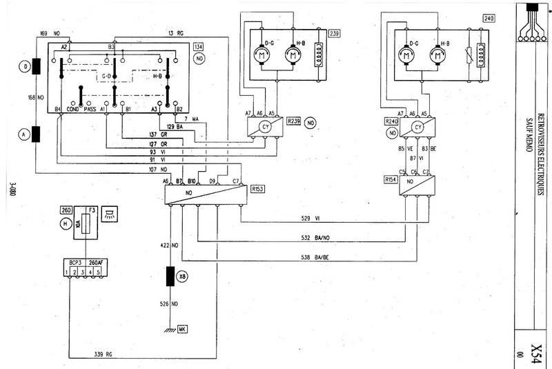

| Bonjour à vous toutes et tous, Ci joint le schéma électrique des rétroviseurs, sur celui-ci je n'ai pas remarqué la présence de l'ampoule du plafonnier. J'ai tiré ce schéma de la doc Renault 77 11 293 400 NT8185A Schémas électriques Millésime 2000. Car je ne possède pas de recueil de schémas de l'année de ta Safrane de 1996.  PS : Si l'un de vous possède ce recueil, ce serait gentil à lui de bien vouloir poster le schéma électrique rétroviseurs électriques plafonnier. Merci à lui. A+ looping71600 | |
 Nombre de messages : 1794 Age : 67 Localisation : PARAY LE MONIAL 71600 BOURGOGNE DU SUD Vos autos : R25 TDX, R25TD, R19 D, 405 SRTD,SAFRANE 2.2dt 2000 Date d'inscription : 07/02/2010
 | Sujet: Re: Fusible qui pète Mer 7 Déc - 9:59 | |
| Ci après le même schéma que j'ai travaillé en rouge le +12 Volts et en bleu le -0 Volt.  Le fusible qui te cause souci doit être d'un calibre de 10Ampères !! A+ looping71600 | |
