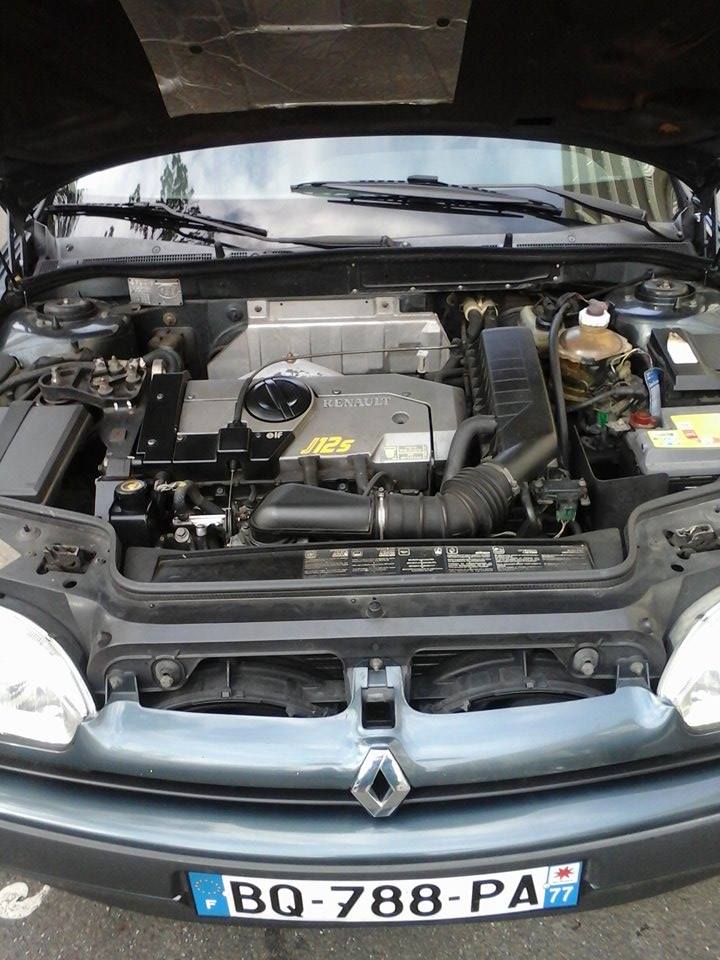

Autant que je me souvienne , sur la 2.2 SI ( que j'ai vendue depuis)  la sonde température est montée sur la durite supérieure, celle qui va au thermostat ....elle peut être oxydée ....Sonde température moteur HS sur Safrane 2.2SI ? 14384010
on ne la voit pas là.....elle passe sous le tube flexible qui va du boîtier papillon au filtre à air ......

Merci Sétubal. J'ai vérifié, et il y a 3 sondes de température pour le liquide de refroidissement - cette usine à gaz...
