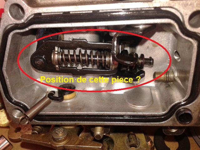

| Bon j'ai démonté ma pompe a injection et comme j'ai change joint de couvercle est ce que quelqu'un aurai photos pour remettre le pince noire avec 1 gros ressort dedans dans la bonne position ? Je ne parle pas du tout petit ressort qui lui tient le couvercle. J'ai photos si il le faut.

|   Si quelqu'un a une doc technique ou l'info pour repositionner cette pièce avant remontage ? Je pense qu'il doit avoir une position avant de remettre le couvercle. | |

| PS : les petits ressorts en bout d'axe de régulation je ne sais pas leur position exacte. J'ai juste signalé la rondelle en bout d'axe.... | |
 | Sujet: Re: Pompe a injection safrane 2.2 TD Lun 12 Sep - 16:04 | |
| il te faut le croquis de la pompe. de t^te je ne sais pas | |

| Oui je cherche qui aurai le schéma pour remettre cette axe de régulation dans la bonne position..... | |

| Bon trouvé la manip pour remettre en place ressorts de régulation. | |

| Pompe ré-assemblée, et fermée. L'axe de régulation, il faut séparer le petit ressort du gros, le glisser dans l'encoche et refermer le capot. Je viens de refermer la pompe et manuellement tout fonctionne. Prochaine étape remontage sur la voiture + distri + accessoires + pneus + CT et a la vente....
