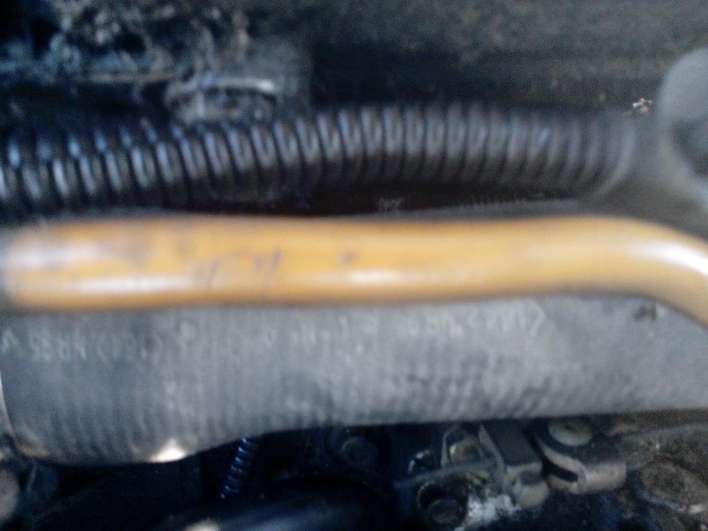

| Bonjour a tout le monde. Je n'arrive pas a purger la pompe d'injection de ma safrane 2.5 dt, quelqu'un pourrait-il m'aiguiller svp? | |

| Mais ça fonctionne ou pas ? ? ? | |

| Oui, elle trourne bien, mais elle démarre mal. Il y a des bulles d'air, on les vois dans le tuyaux d'alim de la pompe. | |

| des bulles d'air a la durit d'alimentation de la pompe ou celle qui retourne au reservoir?
explique mieux ou mieux encore une photo | |

| Bonjour. J'ai fais une vidéo du probléme de bulles d'air dans le tuyau d'alim de pompe. Je ne comprend pas le probléme, si vous avez la réponse je suis prenneur. Merci a tous.  | |

| Je dirais bien que ça pourrait bien être une légère porosité de la membrane de la pompe d'amorçage au niveau du support du filtre à GO. Le kit membrane vaut entre 10 et 20 € suivant les endroits, ça vaut le coup de commencer par là | |
