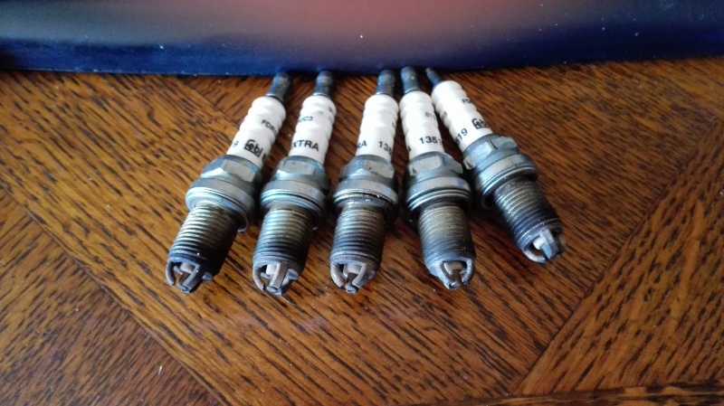

| Comme d'hab,j'ai eu la reponse a ma question,thank you. Petit hs,avant hier,j'avais envie de remettre des bougies d origine 1 electrode donc j'ai mis des 1 electrode,les anciennes avaient 14000 km et elle sont nickel. Il y en a une qui été presque pas serrée. Good moteur Volvo.  | |

| 14 000km ? Pourquoi changer ? Surtout pour une électrode. Les 4 électrodes peuvent faire jusqu'à 80 000km.
Ça peut arriver surtout sur le 2.5 qu'une ou plusieurs bougies soit mal serrées _________________  R25 V6T 182ch*R25 TXI Albertville*R25 V6i Limousine*Safrane 2.2dT RXT*Safrane 2.5 20v RXT* Mazda MX3 V6*Audi S8 360ch | |

| Parce-que j'en avais envie,il y à aucune raison preçcise,c'est du David tout craché,même quand elle est pas en rade,je change des pieces!!! Je suis tellement habitué à raquer que j'y prend plaisir. Je voulais juste mettre des bougies d'origine. J'ai encore un jeu neuf de 4 electrodes... Ce sont des triple electrode sur la photo. | |
 | Sujet: Re: Probleme jauge à essence 2.5 20V. Mer 20 Avr - 8:41 | |
| Je te conseil de lui mettre les 4 électrodes plutôt  Surtout sur ce bloc moteur 2.5  _________________  R25 V6T 182ch*R25 TXI Albertville*R25 V6i Limousine*Safrane 2.2dT RXT*Safrane 2.5 20v RXT* Mazda MX3 V6*Audi S8 360ch | |

 | Sujet: Re: Probleme jauge à essence 2.5 20V. Mer 20 Avr - 8:44 | |
| J'aimerai être sur que les 4 electrodes soient beaucoup plus benefique,certains vont me dire une electrode,d'autres 3 et d'autres 4 electrodes. Il faudrait creer un sujet officiel sur les bougies. | |
 | Sujet: Re: Probleme jauge à essence 2.5 20V. Mer 20 Avr - 8:48 | |
| La logique fait que 4 électrodes sont meilleurs. Tu as une répartition des étincelles. De plus ce type de bougie s'auto nettoie. D'où le fait de pouvoir faire plus de kilomètre. De plus le prix en neuf est plus que raisonnable. Donc autant ne pas s'en priver  Après il faut que l'allumage derrière soir nickel (tête et doigt). _________________  R25 V6T 182ch*R25 TXI Albertville*R25 V6i Limousine*Safrane 2.2dT RXT*Safrane 2.5 20v RXT* Mazda MX3 V6*Audi S8 360ch | |

| Comme tu le sais,ma saf est hyper entretenue,tout l'allumage à moins d un an. Je me demande ce que mette comme bougies les proprio des saf 2.5 20v ou 2.0 16v.

| En général du moins ici, la plupart des gens mettent du 4 électrodes. Sur mes véhicules je n'ai que ca  _________________  R25 V6T 182ch*R25 TXI Albertville*R25 V6i Limousine*Safrane 2.2dT RXT*Safrane 2.5 20v RXT* Mazda MX3 V6*Audi S8 360ch | |

| Bon,je vais donc sûrement mettre les Bosch super 4 que j'ai en stock. | |
