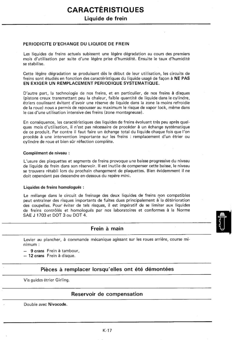

A quand date le dernier échange du liquide de frein ?
J'ai souvenir d'une expérience d'un de mes collègues de travail pour laquelle c'était un flexible du circuit de freinage qui était carrément bouché !!
Il faut également recentré le sujet qui est un déséquilibre sur le frein de service commandé par l'hydraulique.
Donc j'ai communiqué en supposant qui le contrôle des couples de freinage du frein de parking n'avait pas révélé de problème particulier donc était correct. Donc rien à voir avec un quelconque souci avec les câbles métalliques

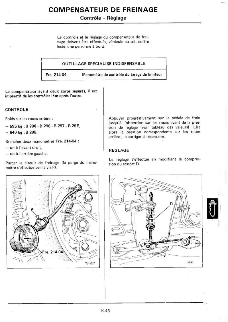

| Bonsoir, Ci après la page du recueil de la documentation Renault concernant le nombre de clics à observer pour le réglage des câbles de frein à main donc du frein de parking :  Donc c'est bien 9 clics qu'il faut respecter (et non 3 comme écrit plus en amont) pour les freins arrières à tambours et 12 pour les freins arrières à disques); Une photo qui montre où s'effectue le réglage des 9 clics au levier de frein à main, attention sur les véhicules plus anciens cette fonction peut être réalisée par un tendeur à lanterne avec un pas à gauche et un pas à droite :  A+ looping71600 PS : Je vais rechercher les informations pour les deux types de fournisseurs possibles.

| Bonsoir à vous toutes et tous, Voici les informations concernant le type de freins à tambours arrières de marque GIRLING. Désolé, je ne pourrai pas te donner des conseils car je ne le connais pas. Mais à première lecture après montage, le réglage se réalise également en automatique (donc il est inutile de bricoler quoi que ce soit comme relaté plus en avant) !!   A+ looping71600 | |

| Bonsoir à vous toutes et tous, Ci après 3 pages concernant le contrôle des pressions obtenues après le répartiteur de pression :    Pour moi ce tableau n'est pas très clair à interpréter. Peut être faut-il le lire avec ce tableau sur lequel le modèle B298, 1 a des freins à disques et 2 possède des diamètres de pistons AV comme AR plus importants :  A+looping71600 | |

| bon, parlons peu mais parlons surtout de la même chose, ça sera plus judicieux.
Ce nombre de clic correspond à quoi ? le nombre de clic total avant blocage du levier ? (à savoir jusqu’à ne pas pouvoir tirer plus) | |

| Quand tu parles de charger le coffre, tu penses à combien de kilos par exemple? Une centaine? Merci! | |
 Nombre de messages : 1821 Age : 68 Localisation : PARAY LE MONIAL 71600 BOURGOGNE DU SUD Vos autos : R25 TDX, R25TD, R19 D, 405 SRTD,SAFRANE 2.2dt 2000 Date d'inscription : 07/02/2010
 | Sujet: Re: Contre visite à faire - Frein de service en déséquilibre Jeu 8 Oct - 3:43 | |
Regardes le tableau plus en avant en page K48.
D'abord je remplirai le réservoir à ras bord, puis suivant le tableau environ 150kg dans le coffre.
Puis je changerai le liquide de frein si il y longtemps qu'il n'a pas été renouvelé.
De mémoire il faut commencer à purger la roue la plus éloignée du maître cylindre vers celle la plus proche donc ARD, ARG, AVD, puis AVG.
De plus j'apporterai une attention particulière à observer si des bulles d'air réellement sont présentes avec le liquide de frein échangé et de noter pour quel cylindre de roue ? Si tel n'est pas le cas, (personnellement je pense que ce ne sera pas le cas, car toujours de mémoire : le circuit est un circuit hydraulique en X, et à priori aucun déséquilibre n'a été observé sur le train avant) et donc je soupçonnerai toujours le compensateur de ne pas délivrer la même pression aux deux cylindres des roues arrières.
