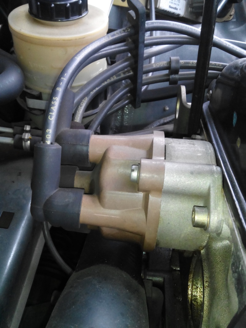

- Fuites d'huile au niveau de la tête :
Fuites et questionnements divers r25 TS Auteuil 89 Img_2011

Concernant la fuite d'huile, c'est juste un petit joint qui ne vaut pas cher du tout Very Happy
Fuites et questionnements divers r25 TS Auteuil 89 00014623
Sur le schéma, c'est le n°2
Fuites et questionnements divers r25 TS Auteuil 89 Sign1011

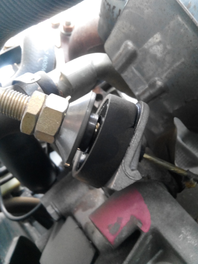

Bon, petit tour pour vérifier le jeu du câble pédale vers le haut coincée avec ma chaussure, et voilà la résultat : 8 mm de jeu au lieu des 3-4 mm. Est ce que ça vaut la peine que je rectifie ? Est ce que c'est la source de mon problème d'embrayage cranté ? Ma pédale une fois lâchée, je peux la remonter avec le doigt de presque 4-5 cm..
Fuites et questionnements divers r25 TS Auteuil 89 Img_2012

Arnaud refile moi tonn num stp,alor resolu tes souci dhuile a la tete delco?on peut se faire sa un vendredi soir ou samedi

Bonjour pour clore le sujet quelques nouvelles pour mes fuites :519: .
Je poste quelques photos pour ceux qui pataugent dans l'huile.
Allumeur
https://2img.net/r/hpimg15/pics/597887IMG20150915174832.jpg
