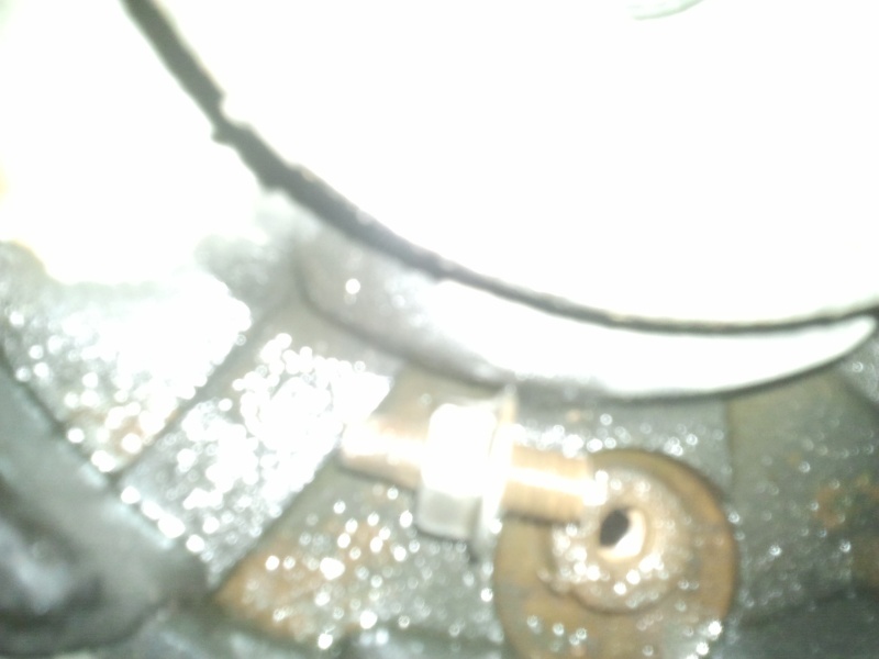

| Bonjour,bon j ai une bonne et des mauvaises nouvelles.
Les 2 amortos sont montés mais un des amortos a une vis de cassée dans le pas de vis donc j ai du signer une decharge pour que le mecano le monte. Je vais etre obligé de faire appel a un chaudronnier pour qu il perce et taraude pour mettre la 3eme vis.
Ensuite,il manquait les 2 vis pour serrer le cata et la tresse entre eux,il manque aussi une bague d etancheité conique de 52 mm,la,le mecano a fait au mieux en mettant une bague plate mais ca fait un boucan d enfer.
Dans l immediat,je ne peux donc pas la faire passer a la contre visite.
Je ne sais pas ou je vais trouver une bague conique de 52mm. Peut-etre que 50mm est la bonne cote,il a mesurer au pied a coulisse mais je sais pas si il a bien mesurer,52mm,ca le semble bizarre.
La bonne nouvelle,c est que ca ne claque plus quand je tourne donc ca venait bien des amortos. J ai enlever les caoutchouc,la rouille avait bien commencer a faire sont travail de sape.
L interieur du cata et de la tresse etait tout blanc,pas bon a mon avis. Il y avait même du blanc qui sortait sur le coté du catalyseur. Je sais pas si c est l ethanol qui fait ca mais la ligne etait dans un sale etat,y compris la sonde. | |

| Pour le boulon hs, tu parles d'un situé ici ?  Si oui, ce n'est pas non plus "dramatique". A l'occasion si tu peux réparer c'est mieux. Mais j'ai déjà vu des Safrane avec que 2 boulons. Ils semblent assez fragile. _________________  R25 V6T 182ch*R25 TXI Albertville*R25 V6i Limousine*Safrane 2.2dT RXT*Safrane 2.5 20v RXT* Mazda MX3 V6*Audi S8 360ch | |

 | Sujet: Re: Amortisseur ou ressort avant gauche qui claque quand le tourne le volant. Sam 18 Avr - 4:10 | |
| Oui je parle d une de ces 3 vis. | |

 | Sujet: Re: Amortisseur ou ressort avant gauche qui claque quand le tourne le volant. Sam 18 Avr - 9:49 | |
| salit david 60 avant de percer, j'ai eu le tour y a 3 semaine, essaye de sortir la vis par en dessous ,tu met du dégrippant,sur le reste de pas de visse en dessous et du met un écrou de 13 ,tu le sert au max,et tu le déserre,pour ma part celas a déja fonctionner plusieur fois vue du dessu  sous la coupelle ,avec l'écrou en place bien sérrer au max  et déserre  et nikel ,si tu veux tu peut aussi le chauffer un peut j'ai deja éffectuer plusieur fois cette opération sans souçis  | |

 | Sujet: Re: Amortisseur ou ressort avant gauche qui claque quand le tourne le volant. Sam 18 Avr - 10:07 | |
| Salut piczoul,le mecano a essayer par dessous mais pas moyen,par contre,il n a pas chauffer car c est un mecano qui se deplace a domicile. Il avait mis la dose de degrippant.
Par contre,il a pas mis l ecrou de 13,il essayer de desserer a la pince donc pas de vis foutu,donc la methode de l ecrou,c est dead. | |
