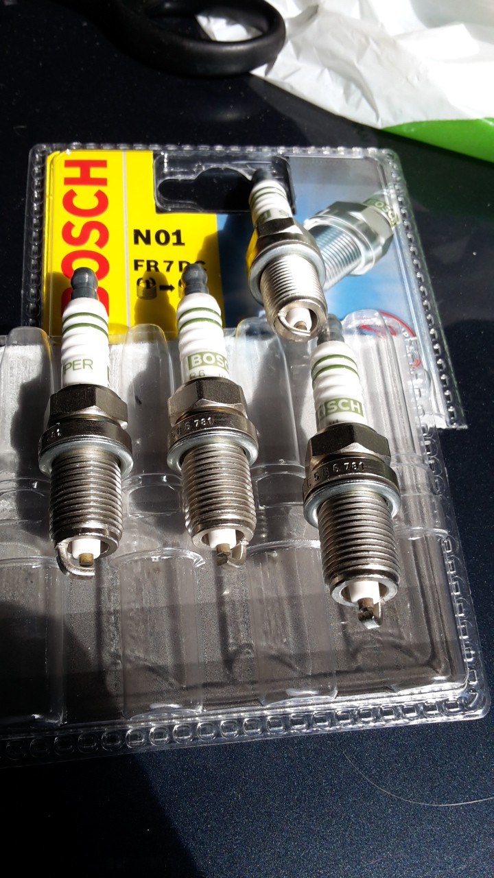

bonsoir a tous,
voila je reviens vers vous donc j'ai bien changer les bougies:
les anciennes(rien compris alors 2 marshall double electrodes et 3 bosh simple electrode)
probleme moteur safrane 2l5 20v 1999 bva 20150410
probleme moteur safrane 2l5 20v 1999 bva 20150411
les nouvelles des bosh simple electrode yavais plus que celle la dans le magasin pres de chez moi...
probleme moteur safrane 2l5 20v 1999 bva 20150412
bon ca demarre au quart ca impeccable parcontre elle a toujours la tremblotte.
j'ai plus l'impression qu'elle tourne sous 3 voir 4 pattes il y a du beaucoup mieux j'ai fais une toute petite video dite moi si cela vous semble correcte.(pour la video acceleration legere)
(bon la video et un petit peu courte mais en faite je vous demande c'est si pour vous la voiture s'elance on va dire normalement)

Nombre de messages : 57541
probleme moteur safrane 2l5 20v 1999 bva Empty
MessageSujet: Re: probleme moteur safrane 2l5 20v 1999 bva   probleme moteur safrane 2l5 20v 1999 bva EmptyLun 6 Avr - 20:41
Pas facile de se rendre compte dans une vidéo.
A l'accélération il semble bien tourner mais au ralenti, il y a un souci.
Tu n'as pas des étincelles autour des fils ? Une perte d'allumage peut provoquer ceci. Idéalement faire tourner la nuit pour voir mieux les étincelles.
Déjà vu l'état des bougies, tu as bien fait thumright thumright
MessageSujet: Re: probleme moteur safrane 2l5 20v 1999 bva   probleme moteur safrane 2l5 20v 1999 bva EmptyLun 6 Avr - 20:48
oui en plus les videos en les reregardant je vois bien quel sont pas tres demonstrative pour se faire une idée.
j'ai regarder si tous les fils autours des bougies etait bien connecter et comme ca a l'oeil toute a l aire ok.
vais essayer demain soir en plein nuit.
oui c'est clair que les bougies etait bonne a changer.
en plus ce n'etait meme pas les 5 identiques et meme pas les memes modeles.
je sens deja du mieux.
en tout cas merci bertrand29 et les autres menbres deja vous m avez aiguiller dans la bonne direction.

je reviens vers vous pour vous dire ou j'en suis avec mon probleme.
desolé j'ai mis plus de temps que prevu pour pouvoir y regarder.(mais pour faire le teste de la bougie il fallait etre deux...bref)
alors resultat on a tester les cinq bougies enfin voir si l'étincelle ce fesait bien et si tout allez bien niveau tete de delco.
a chaque fois il y a bien l'etincelle et la tete de delco fonctionne tres bien le clic s 'entend tres bien.
juste on c'est rendu compte en les demontant une apres l autre que effectivement je tourne sur 4 cylindre le premier en partant de la gauche n'ayant aucun reaction malgres que les bougies sois neuve.
alors a chaque foi que l'ont a retirer le fil sur les bougies les une apres les autres le moteur a eu le regime moteur qui a baiser et remonter...
seul le premier cylindre en partant de la gauche n'a eu aucune reaction...
la personne m'ayant aider ainsi que moi pensons que ce serait l'injecteur?
quand dites vous?
