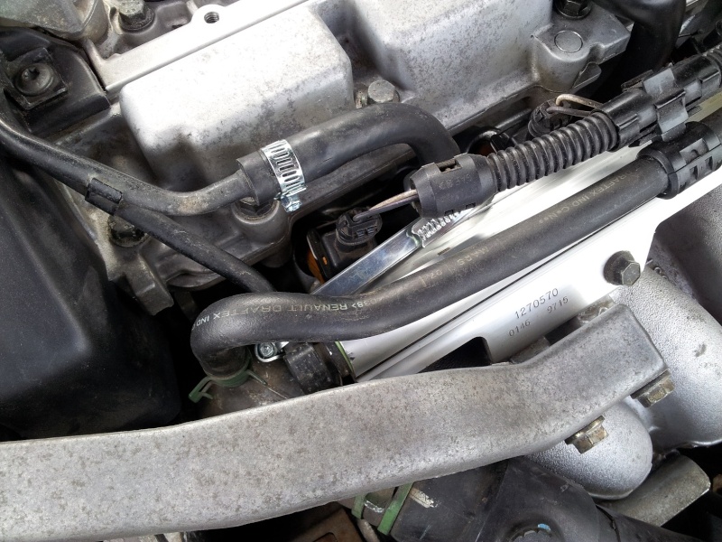

Bonjour
Ayant de fortes odeurs d'essence dans le compartiment moteur , j'inspecte les durites , les trouvant vielles je changes les deux durites alimentation et retour, mais rien n'y fait, toujours une forte odeur d'essence...... Je demonte le carter en plastique et je regarde  au niveau de la rampe d'admission et la incroyable ,la durite en feraille d'admission d'essence etait sortie de son logement ca fuyait ici!!!!!!
Fuite d'essence pas banale <a href=Fuite d'essence pas banale 20141110" />
Le pire c'est que ca ne se visse pas c'a s'enfonce de force avec un joint!!!!! Sur la photo on voit le jointvert clair qui touche la rampe d'admission, il a suffit de huiler tres legerement ce joint et de pousser fort et la tout a repris sa place.c'est rentré de pres d'1 cm .la ca ne bouge plus du tout....Je me demande comment ca à pu sortir de la..,en plus c'est vachement dangereux...

C'est bien d'avoir trouvé avant que ça ne s'enflamme ! ! ! affraid
A vérifier régulièrement Wink

salut,
j'ai eu le même soucis, j’avais fait le plein 30km avant et soudain je vois ma jauge à moitie puis au quart....et aussi une forte odeur....nous étions à 5 et sur l'autobahn.....j'ai mis un fil de fer pour le tendre à l'extrémité de la rampe. On y a pensé longtemps, on aurait pu griller comme des "franckfurter" (saucisse) ....Moi j'avais remplacé le jdc un an plus tot......J'ai dû fragiliser cette pièce au démontage...
C'est le troisième cas que je connais
Depuis je mets du e85 à 100% ça sent moins fort..... Razz

oui ca a l'air assez rare comme panne, je l'ai remis en place j'espere que ca ne se rebarra pas... je vais bien surveiller cela quand meme....

t'as remplacé le joint ? (7€ chez chez renault) faut pas faire cette économie Evil or Very Mad

oui joint neuf

J'ai démonté il y a quelques mois la rampe sur ma 2.5 20v.
Et j'avais mal enfoncé cette durite qui se clipse sur la rampe.
1ier coup de démarreur, il y en avait partout !
Il faut en effet bien l'enfoncer. Claude62 a eu le même souci.

Je confirme Very Happy Même problème sur la route des vacances affraid par chance ça ne c'est pas enflammé geek J'ai laissé plus de 30 litres sur la route  ange  en roulant je n'avais aucune odeur d'essence dans l'habitacle , ni perte de puissance  Confused
J'ai acheté un nouveau joint et ..... je ne l'ai toujours pas monté Evil or Very Mad j'vous le dis moi, il y a des coups de pied au cul qui ce perdent scratch

Ne traine pas trop ! Et surtout bien remettre cette durite en l’enfonçant au maximum Very Happy

Promis :519: , je vais m'y mettre :cyp: , je dois également refaire un filetage de fixation de cette durite, sur la culasse  What the fuck ?!? C'est ce qui m'inquiète le plus Rolling Eyes C'est pour ça que ça traîne :519:
Je surveille régulièrement quand même:ange: Et depuis que tu m'as dis de taper dessus et sécurisé avec un collier, ça ne bouge pas Very Happy

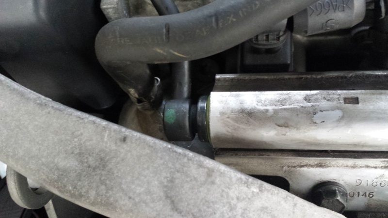

Bon alors maintenant c'est a un autre niveau que j'ai une fuite a cote des deux durites ( avec le capucnon blanc) qu'elqu'un peut me dire ce que c'est
[url=Fuite d'essence pas banale 20141111]Fuite d'essence pas banale 20141111[/url]

j'ai eu la même chose il y a quelques années au même endroit....juste après avoir essayé de rouler au e85 (coïncidence ?).
Remplacé par de la durite standard carburant.
Par contre fais bien gaffe de ne pas trop serrer les colliers si tu ne remets pas ceux d'origine.
les colliers d'origine sont calibrés pour serrer au mieux, si tu mets des colliers autres, gaffe car les pièces sur lesquelles tu branches sont en plastique.

Pour le moment j ai juste changer celle qui fait une courbe de 5-6cm sur l admission
Ceux dont tu parle se sont ceux du bas je crois je vais faire tres attention
