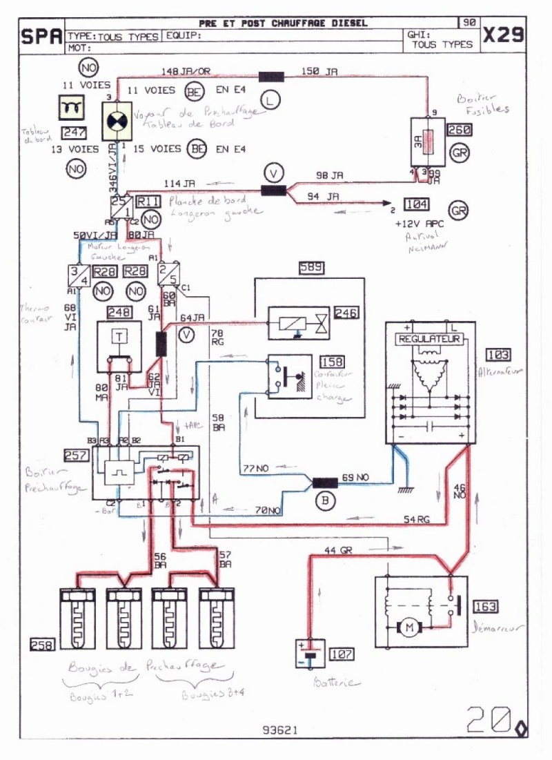

 | Sujet: Re: plus de préchauffage sur une r25 turbo d camargue Dim 2 Nov - 17:38 | |
| Bonsoir à vous toutes et tous, -J'ai retrouvé le schéma dont je m'étais servi pour dépanner ma TDX de 1988 : - Pour ta TD Camargue même si celui-ci peut être différent, il devrait lui être néanmoins ressemblant !!  A+ looping71600

 | Sujet: Re: plus de préchauffage sur une r25 turbo d camargue Dim 2 Nov - 17:55 | |
| Bonsoir à vous toutes et tous, -Encore quelques informations qui vont te permettrent de trouver le faiseur de troubles : -Les embases sous le boîtier de préchauffage :  -Le connecteur de télécommande ATTENTION aux correspondances et aux détrompeurs : colonne centrale identique, mais colonnes droite et gauche inversées par rapport à toutes les autres représentations !!    Bon dépannage à toi, A+ looping71600 PS : tiens nous informés d'où provenait la panne. -As tu essayé ma procédure de dépannage provisoire ? - Si oui est-ce que le J8S a retrouvé vie ? | |
