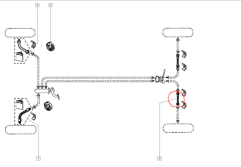

Bon aujourd'hui j'ai remplacé mon silencieux arrière et comme vous le savez sur ma voiture il est d'un seul morceau, donc après une prise de mesure découpe de l'ancien au niveau de la roue arrière gauche et il s'ajuste parfaitement sans mettre de réduction . Pose d'un petit collier et le tour est joué, ou presque  What the fuck ?!? car j'ai trouvé le moyen de mettre un coup de disqueuse sur le flexible de frein, Boulet Il n'est pas sectionné mais à la limite de la rupture,  Boulet alors il ne me reste plus qu'a  en trouver un et le remplacer. pfff  Je ne prend pas le risque de rouler avec ça .
Donc à suivre

Tu fais bien, et c'est une sage décision, tant pour toi que pour les autres. Je te remercie donc.

Heureusement que tu as vu pour le flexible. Smile

Remplacement du flexible de frein +une bonne purge, cette fois pas de problème, lol! la chance tourne humour Je vais bientôt donner des leçons à Thomas  :mdr: :7545:
