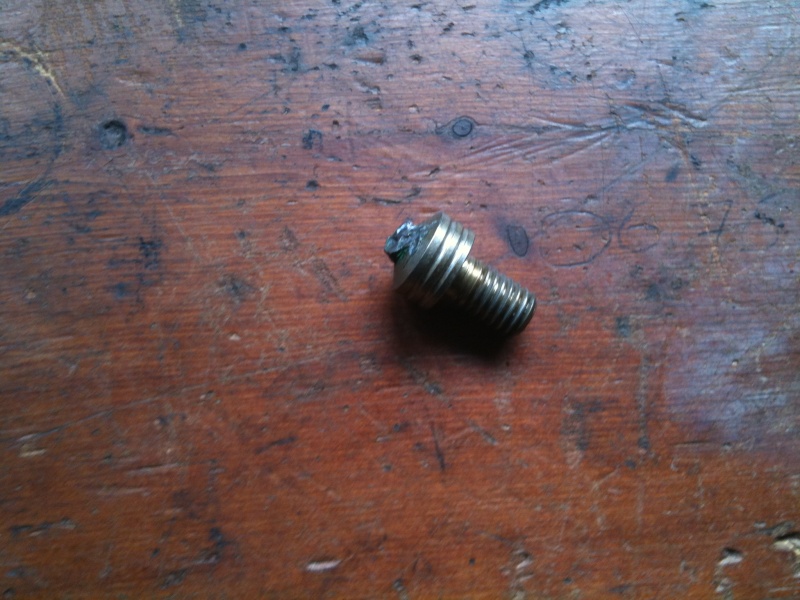

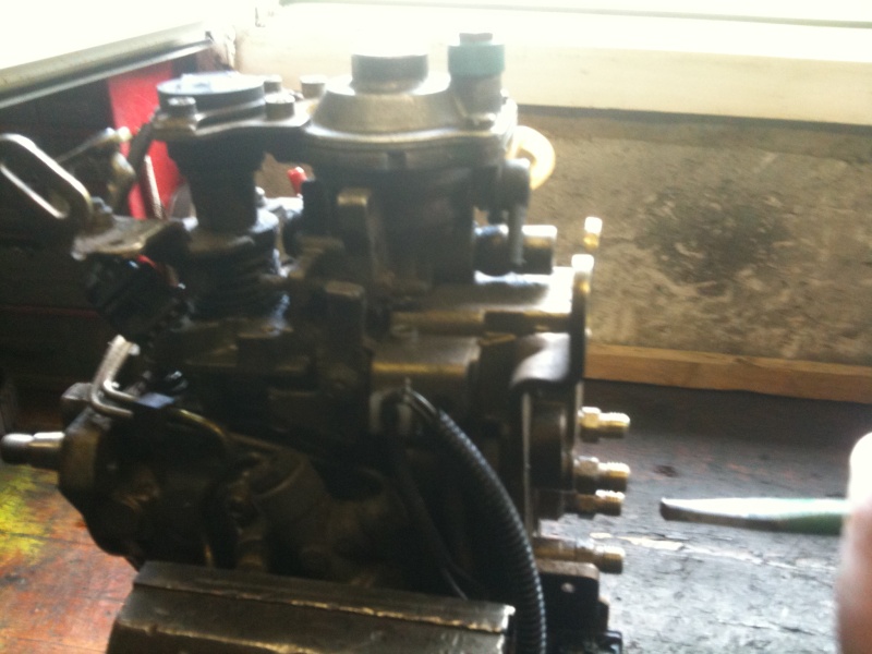

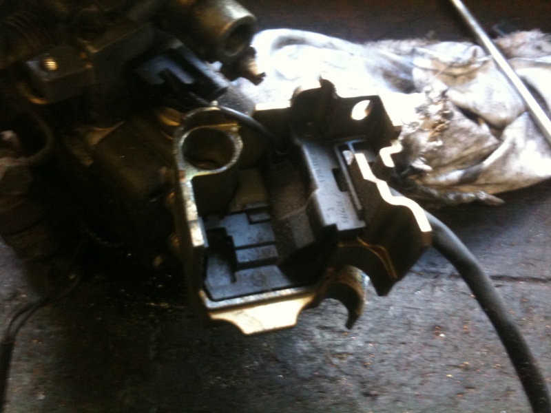

| salut à tous voila un petit tuto pour les personnes qui sont embêter par les soucis d'antidémarrage sur leur safrane 2.2td et qui on un peu de patience pour la supprimer je vous mets quelques photos c'est un peu plus parlant voilà la pompe qui viens d'etre déposer du moteur avec son électrovanne codé  pour commencer on attaque les vis auto-cassantes, pour la majorité des personnes elle se décourage a ce stade qui parait compliquer mais qui au contraire et belle et bien la plus simple! en voilà une   et la deuxième et la derniere  pour les extraire j'ai utilisé les bonnes vieilles méthodes marteau burin compter 10 minutes pour les sortir le plus compliquer ce présente à partir de maintenant, dsl j'ai oublier de prendre la photo  de ma pars il sagit de la goupille qui se trouve sur le coté de l’électrovanne codé après avoir effectuer une tentative avec la perceuse et des forets au titane, j'ai préférai abandonner  , pour passer réellement au chose sérieuse le moment redouter et arrivé la meule avec un disque tout neuf  voilà le résultat  le blindage à sauter il n'a pas pu me résister  maintenant on a accès a l’électrovanne une petite photo pour montrer ou la goupille reste coincer sur la pompe  c'est sur la vis de richesse on passe un bon coup de soufflette sur la pompe pour enlever la limail et travailler au propre pour la suite de l'opération une fois le blindage en main on coupe les câbles d'alimentation au plus long puis on soude à l'étain le câble de l’électrovanne au câble du milieu sur la broche pour avoir un +APC pour ouvrir et fermer l’électrovanne, ne pas oublier de l'isoler perso j'ai utilisé de la gaine thermo puis j'ai placer la gaine qui entourer les câble par dessus  lors du remontage il faut pas oublier de remplacer la vis auto-cassante par une autre pour que la pompe soit bien fixer comme au départ un petit rilsan pour faire tenir le câble avec sa gaine sur la pompe  et pour finir en remet la broche à sa place avec sa petite patte de fixation sur le corps de la pompe et le tour et jouer  il n'y a plus que à remonter la pompe sur la voiture et c'est fini la galere voila une fois effectuer pour moi je vous souhaite a vous bonne chance a qui veut tenter la sienne  | |

| C'est beaucoup moins accessible je pense quand la pompe reste sur la voiture _________________  R25 V6T 182ch*R25 TXI Albertville*R25 V6i Limousine*Safrane 2.2dT RXT*Safrane 2.5 20v RXT* Mazda MX3 V6*Audi S8 360ch | |

| il y a dépose obliger pour pouvoir meuler le blindage au niveau de la goupille | |

| Dans un garage ils doivent avoir des outils  Pascal a dû faire la même chose que toi sur sa 2.2dT RXT chez Renault. La pompa est restée dessus. Pour éviter de refaire une distribution. _________________  R25 V6T 182ch*R25 TXI Albertville*R25 V6i Limousine*Safrane 2.2dT RXT*Safrane 2.5 20v RXT* Mazda MX3 V6*Audi S8 360ch | |

| il ont peut être un extracteur de goupille (je sais pas si sa existe), si c'est la cas effectivement ya pas besoin de la déposer sans doute | |

| Il y avait eu au moins 4 ou 5h de main d'oeuvre  _________________  R25 V6T 182ch*R25 TXI Albertville*R25 V6i Limousine*Safrane 2.2dT RXT*Safrane 2.5 20v RXT* Mazda MX3 V6*Audi S8 360ch | |

| oui moi j'ai passer 2h30 a cause de cette goupille qui ma fait perdre du temps | |
