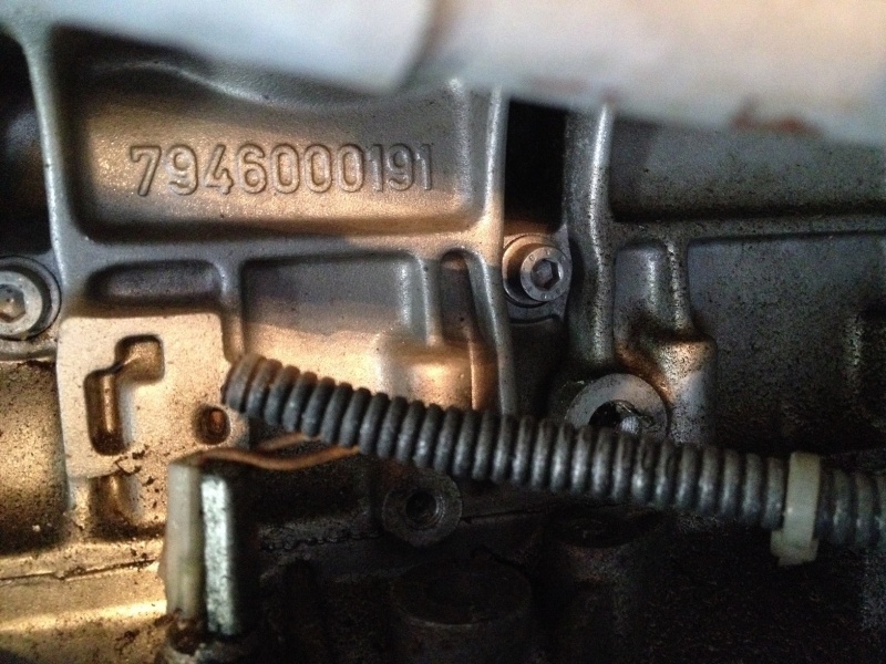

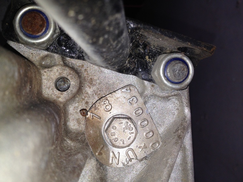

J'ai sur ma voiture une boite UN1 accouplée avec un moteur R25V6 turbo de 205cv (donc B29G). La référence (indice) sur la boîte de vitesse ne correspond à aucun code du manuel d'atelier des boîtes UN1.
J'ai un indice "18" (voir photos jointes).
Est-ce que quelqu'un a une idée sur la provenance, le type et les capacités de cette boîte ?
Merci de votre éclairage.
boite de vitesse v6i et v6 turbo Img_5110
boite de vitesse v6i et v6 turbo Img_5111
boite de vitesse v6i et v6 turbo Img_5112
Cdt
boite de vitesse v6i et v6 turbo Empty
MessageSujet: Re: boite de vitesse v6i et v6 turbo   boite de vitesse v6i et v6 turbo EmptyLun 8 Juin - 14:30
La boîte UN1 018 correspond aux boîtes montées uniquement sur les V6 Turbo 205ch Wink

Merci pour votre éclairage. j'ai donc la bonne boîte, celle qui correspond au moteur.
par contre je trouve curieux de na pas avoir cette spécification dans le manuel technique....
