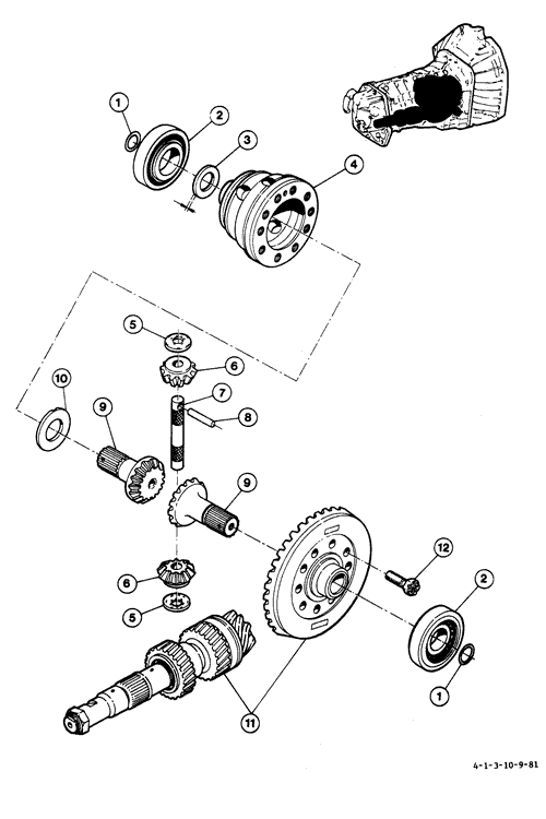

oui j'y avait pensé aussi a l'ecrou créneau, mais j'ai bien l'impression que la fuite viens de l'arbre de roue qui sort de la boite. ca fuit au centre de l'ecrou créneau, et pas autour de cet ecrou... je pense donc a se fameux joint torique qui est fixé autour de l'arbre de roue juste avant les cannelures. c'est les deux joints toriques numero 1 sur la vue.

non de l'arbre, l'écrou ne peu pas fuir vu le joint torique, ses les lèvres du paulstra qui laisse fuir, ce qui et normal depuis temps d'année
