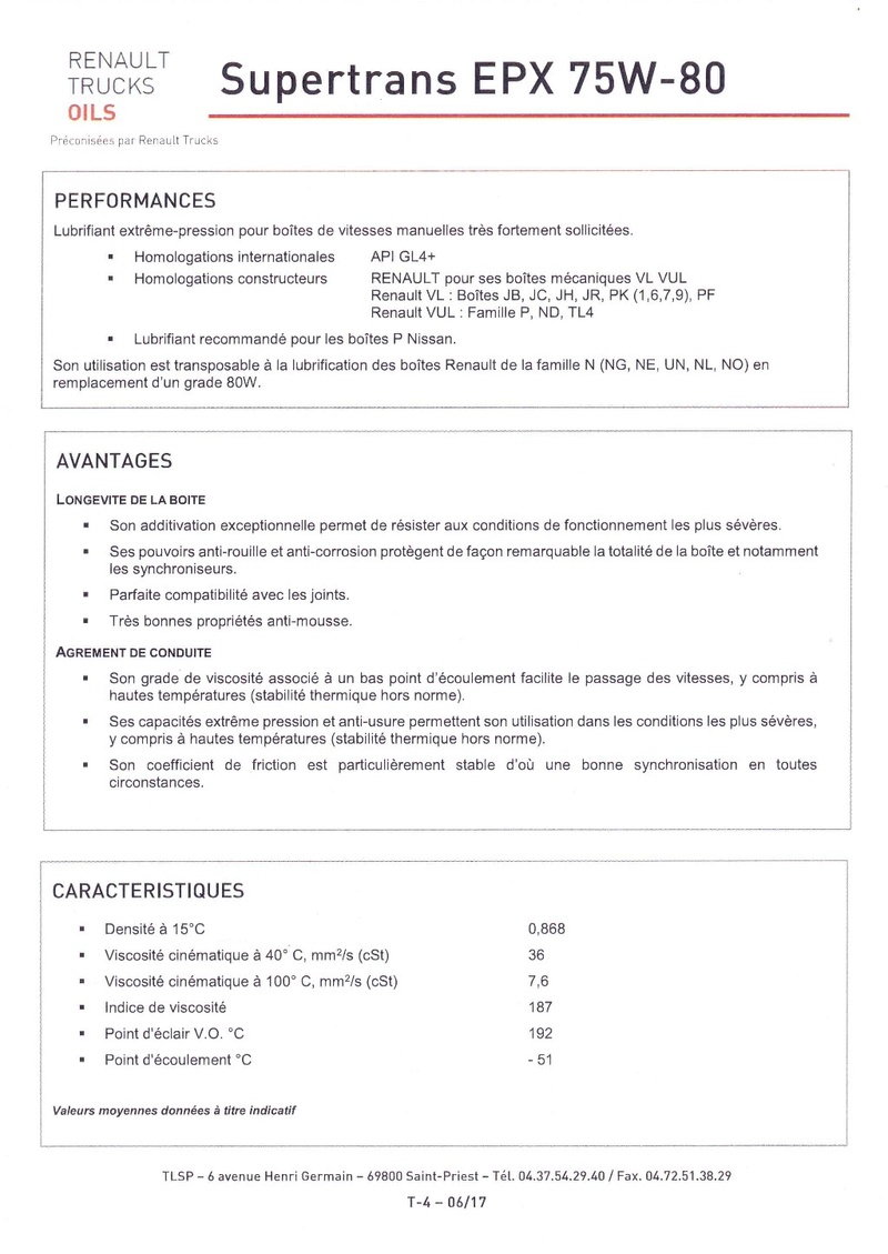

Voila tout ce qu'il y a à savoir sur les huiles de boite manuel Renault.

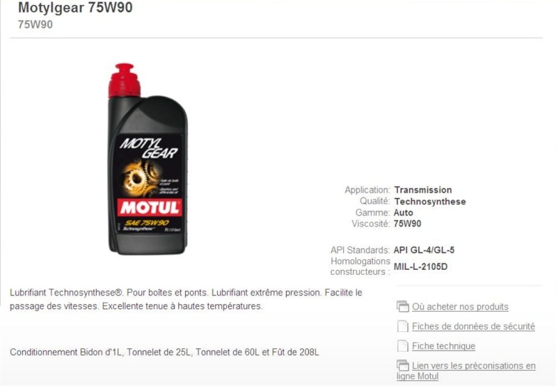

-Il m'a conseillé la Motulgear 75W90 qu'il peut me détailler à 13.26€ le litre, certes c'est encore un peu plus cher que ce que vous avez trouvé, mais bon pour moins de trois litres d'huile on ne va pinailler (10€ qu'en même).
QUELLES HUILES POUR LA SAFRANE? - Page 2 1_motu10

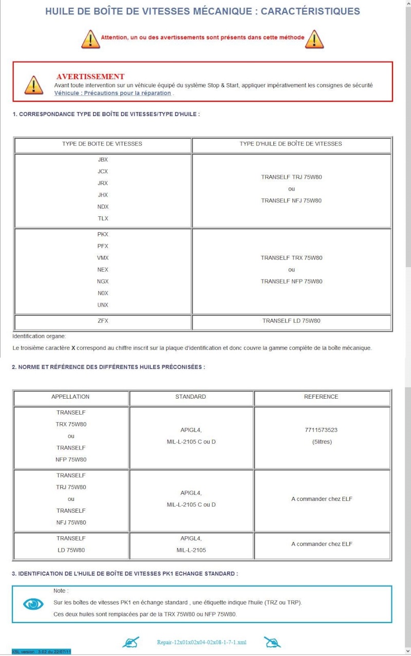

Bonjour à vous toutes et tous.
- Au début du mois de Juillet j'avais posé la question où trouver ce cette huile NFP à :
rm.lubrifiants-france@total.com
- Je viens d'obtenir une réponse de leur part : il me faut aller dans une concession Renault à 25 km de chez moi.
-Hier en revenant du travail, je m'y suis arrêté, mais le garage était fermé (vacances oblige).
-Total me précisait de leur téléphoner avant et si le petit garage acceptait, il me fallait me munir d'un Jérrican.
- Depuis tout ce temps j'avais trouvé à la concession Renault de SISTERON dans les Alpes de haute Provence où j'étais en vacances.
- 60€ le bidon de 5 litres et oui 12€ le litre mais bon !!!!
- Lors de l'échange de l'huile de BV des deux Safranes, j'avais réalisée la petite jauge de niveau, mais n'ai pas trouvé cela vraiment terrible à utiliser !!!! J'ai préféré verser la quantité d'huile préconisée 2.8 litres (le maximum de mémoire).
- Depuis effectivement les vitesses semblent mieux passer à froid, mai attendons de voir l'hiver venu.....

En fait, c'est TRES simple ...... Pour les boites PKx .... il faut de l'huile NFP 75w80 et RIEN d'autre.
C'est du aux additifs spécifiques pour protéger le revêtement par anodisation au magnésium des synchros.
Toute autre huile non additivée de la sorte entraînera à moyen terme la destruction des synchros, et donc de la boite elle même.
Je sais, c'est une huile chère, mais une vidange de boite ne se fait pas non plus tous les jours.(perso, je la fait en même temps que la distribution)

+1000 la pk1 et dans les grandes ligne toutes les boites type "PK" sont très exigeante sur la qualité de l huile
La nfp a été créé spécialement pour ces boites.y mettre autre chose c est rouler avec une épée de damoclès au dessus de la tête
Y a des dépenses superflu mais la nfp c est pas le cas c est l assurance santé de ce type de boite

-C'est bien ce que je me suis dit, donc 100% d'accord avec vous deux, de la NFP et rien d'autre si ce n'est pas de la NFP.
- Je suis en train de me documenter sur internet, (je vous posterai les liens qui effectivement décrivent toutes les particularités et caractéristiques des huiles en fonction des additifs utilisés ) c'est très intéressant.
- Et effectivement en fonction des métaux qui rentrent dans la composition des pièces d'une boîte à vitesses, il ne faut surtout pas improviser et y mettre n'importe quel type d'huile.
- Au risque comme le signale très berni 2b d'endommager la PK1 de sa Safrane.

Ce matin, je me suis rendu chez Renault RVI du coin avec le bidon ELF d'un litre NFP 75W80, pour savoir si ils avaient ce type d'huile !!
QUELLES HUILES POUR LA SAFRANE? - Page 2 1513
Le magasinier m'a proposé cette huile disponible chez eux en bidon de 5 litres :
QUELLES HUILES POUR LA SAFRANE? - Page 2 Supert10
Mais au prix de plus de 64€ les 5 litres  : donc à ce prix là, laisse vite tomber la neige !! Pour les prix : si c'est pareil que chez Renault auto, il y a à boire et à manger, à moins d'avoir la bonne ristourne qui va bien !!
Sur sa fiche technique, les boîtes PK sont pourtant bien mentionnées : donc ça devrait sûrement être la même huile NFP de chez Renault automobile. Eh bien lorsque l'on compare les caractéristiques de ces deux types d'huile, en fait ce ne sont pas exactement les mêmes : donc ce sont deux huiles différentes !!
Une raison de plus pour bien trouver de l'ELF NFP 75W80.
