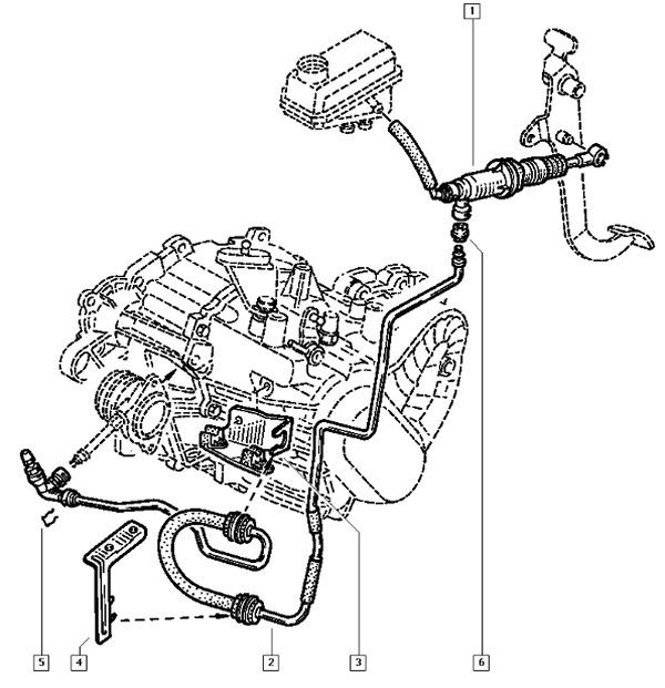

MessageSujet: Re: Problème safrane 2.2 DT    Problème safrane 2.2 DT  EmptyVen 14 Mar - 22:00
Tu as dessus un système hydraulique qui fonctionne avec ton liquide de frein.
A regarder dans une revue technique pour la façon de purger.

J'ai changé la commande emetteur recepteur sans toucher au circuit hydrolique de freinage.
Il est livré remplit de liquide de frein prêt a l'emploi..
MessageSujet: Re: Problème safrane 2.2 DT    Problème safrane 2.2 DT  EmptyVen 14 Mar - 22:09
A chercher de ce côté là alors Wink Faire une bonne purge.

sbd a écrit:
la boite de vitesse a été démonté donc forcement le dispositif hydraulique ouvert.
Mon emetteur et mon reçepteur sont externe a la boite de vitesse donc il ne nécessite pas le demontage de la boite
MessageSujet: Re: Problème safrane 2.2 DT    Problème safrane 2.2 DT  EmptyVen 14 Mar - 22:11
Oui mais la boite a été démontée pour le changement du volant moteur.
Problème safrane 2.2 DT  Sign1011
MessageSujet: Re: Problème safrane 2.2 DT    Problème safrane 2.2 DT  EmptyVen 14 Mar - 22:13
donc tu n'a pas ce modèle???
Problème safrane 2.2 DT  38669710

Non j'ai pas ce modèle , j'ai celui a part de la bonbonne de frein qui a son réservoir a part juste derrière le réservoir du système du freinage
