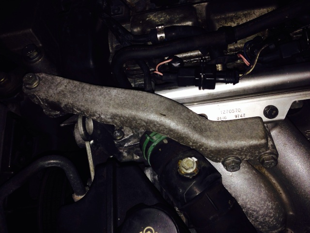

 | Sujet: Re: Problème calorstat? Lun 6 Jan - 23:59 | |
olivier56 Expert
 Nombre de messages : 3516 Age : 30 Localisation : meslan Vos autos : Une r21 2L Turbo deux r25 turbo d et une r25 v6 turbo baccara noir et une r25 v6 turbo baccara black cherry et une r25 txi albertville et une r25 v6 turbo baccara noir et une r25 v6 turbo 182ch grise et une r25 v6 injection baccara black cherry et une r25 turbo DX gris foncé et r25 v6 injection mauve et une r25 txi noir et une safrane 2L5 20V bva gpl et une r25 v6 turbo baccara black cherry Date d'inscription : 13/03/2011
 | Sujet: Re: Problème calorstat? Mar 7 Jan - 0:00 | |
| La ta deux vis torque et voilà ses comme sur la photo sauf que la le calorstat je l'avais retirer | |
olivier56 Expert
 | Sujet: Re: Problème calorstat? Mar 7 Jan - 0:05 | |
| Avent tu a juste cette bar a enlever 3 vis de 13  | |
olivier56 Expert
 | Sujet: Re: Problème calorstat? Mar 7 Jan - 0:06 | |
