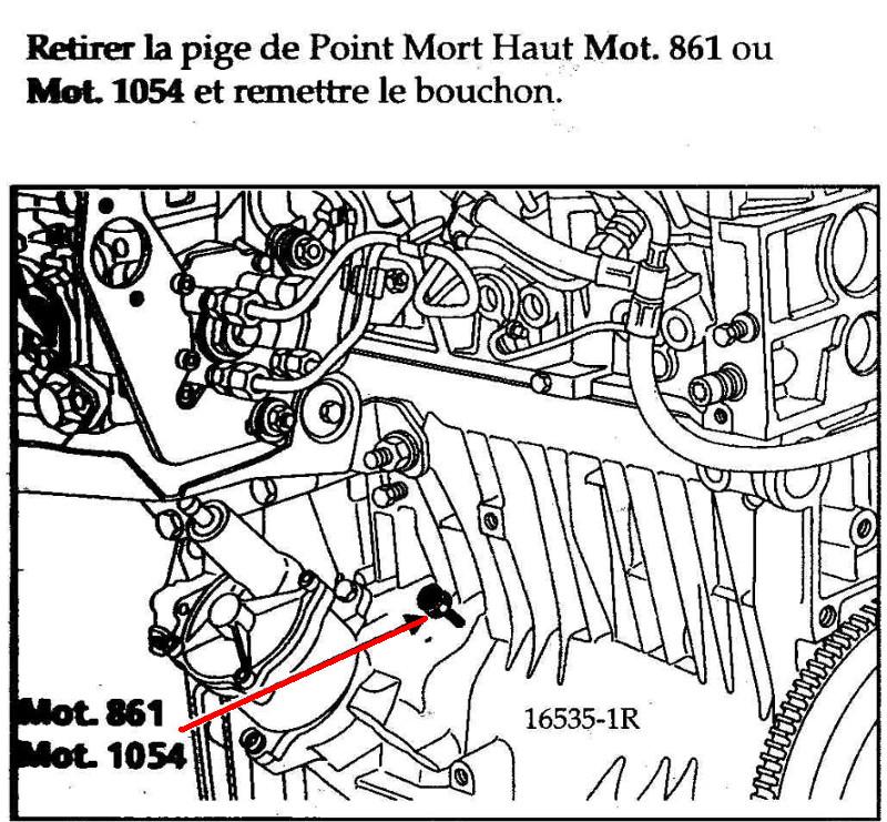

pas de soucis pour moi pour pigé le vilo
le trou de pige est situé sous les injecteurs 3 et 4
sous pompe injection a l alignement de la capsule a peu pres...
tu peux verifier aussi par rapport aux reperes sur le volant moteur par le trou sur la cloche d embrayage
si ça peux t aider

- Ci dessous quelques fichiers à propos du sujet :
courroie de distribution tdx 1_deta12
courroie de distribution tdx 2_deta12
courroie de distribution tdx 4_page11
Le même ,mais de plus près.
courroie de distribution tdx 5_data11
courroie de distribution tdx 8_acce11
Sur la TDX de bernard, il y a l'option régulateur de vitesse qui doit surcompliquer l'accès à ce bouchon déjà pas facile sans elle.

oui pas facile d'accès et de plus j'ai un tuyau qui passe juste devant et qui va au carter !
bon j'ai caler comme sur ma 1é photo un coup de clé et ses partie tourne bien rond ,
merci a vous tous Wink
