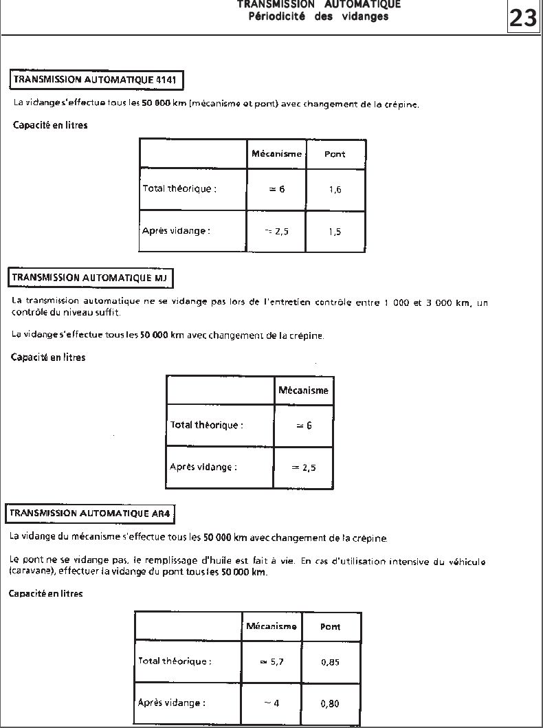

![Niveau d'huile du BVA de Renault 25 :boite type AR4 Empty](https://2img.net/i/empty.gif) | Sujet: Re: Niveau d'huile du BVA de Renault 25 :boite type AR4 Lun 31 Oct - 18:26 | |
| Salut tiens cela devrais t'aider ![Niveau d'huile du BVA de Renault 25 :boite type AR4 Capaci10](https://i.servimg.com/u/f41/14/61/71/42/capaci10.jpg) | |
