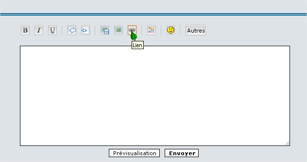

| - kinou78 a écrit:
- effectivement c'est celui la..mais au cas ou .org de marche pas,tu tape .fr bonne recherche et bon weekend.. MERCI de m 'avoir repris,je ne sais pas mettre un "lien"
Pour mettre un lien : [img]  [/img] | |
kinou78 connaisseur
 Nombre de messages : 615 Age : 73 Localisation : nord val d'oise Vos autos : safrane v6 baccara bva, clio2 phase 2 dci, Date d'inscription : 11/05/2010
 | Sujet: Re: Manuel de réparation boite automatique type AR4 Sam 4 Mai - 9:08 | |
| ah, j'aurais au moin appris quelque chose aujourdhui,merci twenty5 !!!! | |
