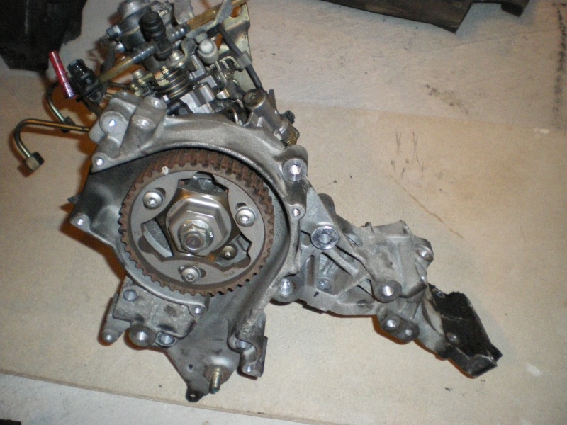

est ce que cette piece pourrais convenir
vis galet tendeur casse  - Page 2 Photo_10

une pompe a go :1011: P..! j'en ai chercher une pendant un bail.
ben la comme sa je sais pas, pour moi non il me faut regardé verdic demain.
http://www.leboncoin.fr/equipement_auto/223091837.htm?ca=7_s
d'apres les tof là sa m'etonnerai

j'ai trouver la pièce la
http://www.leboncoin.fr/equipement_auto/235166408.htm?ca=15_s
