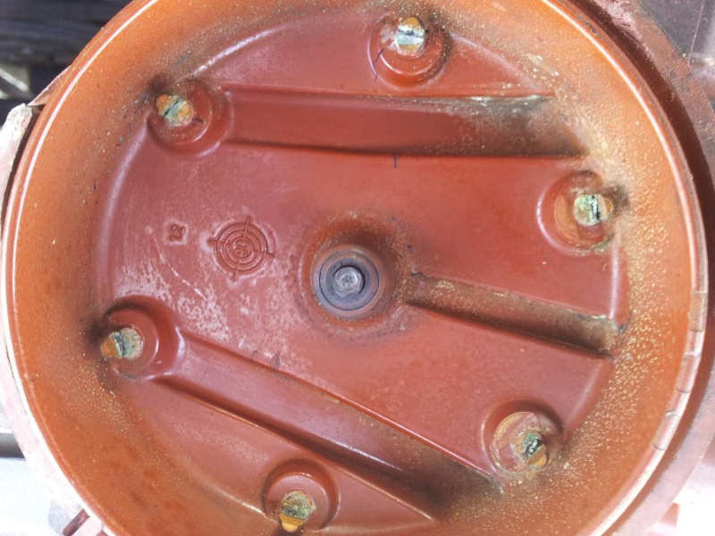

Aujourd'hui, démontage de la tête d'allumeur :
Saccade moteur V6T 205cv 2011-010
Saccade moteur V6T 205cv 2011-011
Un nettoyage n'était pas du luxe ...
Reste à voir le résultat Very Happy Elle semble mieux tourner déjà. Mais l'idéal étant de changer par du neuf la tête plus le doigt Wink

oui en effet les plots sont bien bouffés!
Les plots sont vraiment en très mauvais état il y a une présence d'humidité significative dans l'allumeur.
une photo du doigt?
je serrais toi je remplacerait la tête et sont doigt Very Happy
