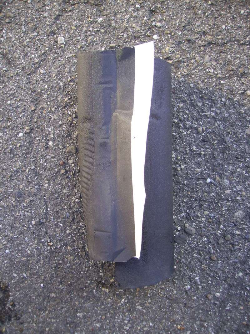

J'avais le soufflet de direction (côté conducteur) très détérioré.
N'ayant pas de soufflet à disposition, j'ai décidé de faire quelque chose.
Réparation Ad hoc d'un soufflet de direction  ! !!  Img_1812
J'ai d'abord bourré de graisse la crémaillère et l'ancien soufflet.
Puis,j'ai pris une longueur de mousse d'isolation pour gros tuyau de chauffage ou d'eau
[url=https://servimg.com/image_preview.php?
i=167&u=15424671]Réparation Ad hoc d'un soufflet de direction  ! !!  Img_1813[/url]
Réparation Ad hoc d'un soufflet de direction  ! !!  Img_1814
Et j'ai entouré l'ancien soufflet de cette protection de mousse et avec des liens en plastique (colson), j'ai maintenu ce boudin en position autour le mieux possible sans trop serrer.
Réparation Ad hoc d'un soufflet de direction  ! !!  Img_1815
Qu'en pensez-vous? Je pense que ça peut tenir encore quelques temps. Réparation Ad hoc d'un soufflet de direction  ! !!  19229 :1002: :coool:

J'espère que ça tiendra un bout de temps, mais je te recommande de le changer dés que possible tout de même Smile
J'avais déjà un soufflet H.S, c'est désagréable car ça craque quand tu tourne à gauche ou à droite... Et il faut à tout prix éviter que de la saleté s'infiltre !

D'autant plus que les soufflets se percent assez facilement. Je ferai plus confiance à ce truc dans le temps qu'autre chose.
Sinon faut qu'en même du gros en diamètre ! Faut aller directement chez un distributeur de plomberie pro. Le bout que j'ai c'est déjà pour du gros tube de chauffage, et j'avais du mal à l'enfermé ! Sinon comme matière c'est super top et malléable, on dirait de la guimauve !
Ad hoc: de fortune en latin je crois.
Ad hoc est une locution latine qui signifie « qui va vers ce vers quoi il doit aller », c'est-à-dire « formé dans un but précis ».

ben achète les soufflets renault , la il dure de 10ans maintenant chez ad ,feu fert, oscaro ou autre sa tien 2 a 3 ans ,
quant a ton soufflet je crois pas qu'il va pas tenir car la graisse va bouffer l'adhésif qui le tien collé Confused le mieux et de le faire en cuir comme sur la DS 21 de l'époque
