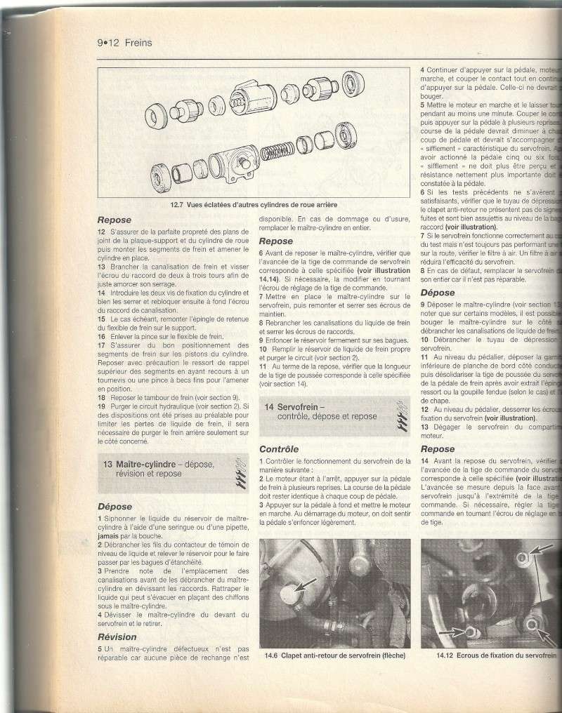

Je viens de lire ton post, et je déplore sincèrement ce qui t'arrives.
Pour les freins à disques à l'arrière (que je hais !), je ne connais pas d'autre moyen de rentrer le piston en le tournant dans le bon sens est en respectant la position de la rainure.
C'est ce moyen qui permet au levier d'avoir suffisament de débat pour un frein à main correct.
Contrôle technique - Page 2 Numari30
Contrôle technique - Page 2 Numari31
Contrôle technique - Page 2 Numari32

Salut Vosgespat, merci pour tes doc je vient de les lire mais je ne trouve pas de réponse avec mon frein a main.
je hais aussi ses saloperies, j'arrive a accionné le levier de frein a main a la main très facilement, j'ai mis le piston corectement normalement.
il faut le mettre la rainure en fase du purgeur c'est bien sa?

C'est exactement ça. La dernière fois que je suis intervenu dessus, j'en ai bavé pour le faire tourner (grippé). Avant de passer au CT, je le tend un max, et après je le libère.
Contrôle technique - Page 2 Numari33
