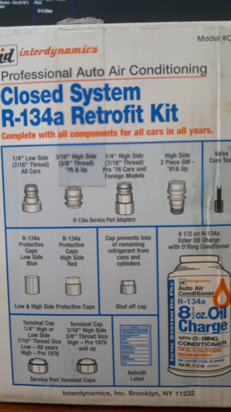

| J'ai reçu le Kit , voici les photos de l'ensembles de l'équipement ![( Climatisation ) bouteilles déshydratantes - Page 2 20042010](https://i.servimg.com/u/f25/16/05/09/99/20042010.jpg) ![( Climatisation ) bouteilles déshydratantes - Page 2 20042011](https://i.servimg.com/u/f25/16/05/09/99/20042011.jpg) ![( Climatisation ) bouteilles déshydratantes - Page 2 20042012](https://i.servimg.com/u/f25/16/05/09/99/20042012.jpg) il ya bien la Recharge D'huile pour le compresseur Par ou croyez-vous qu'il faut ciommencer? | |

| vidange du compresseur r12 ( pas facile)en suite remplir avec nouvelle huile pour r134 mettre la bonne dose , en suite changer le filtre , puis tirage du vide et remplissage au r 134 , et tu passe a la caisse | |
