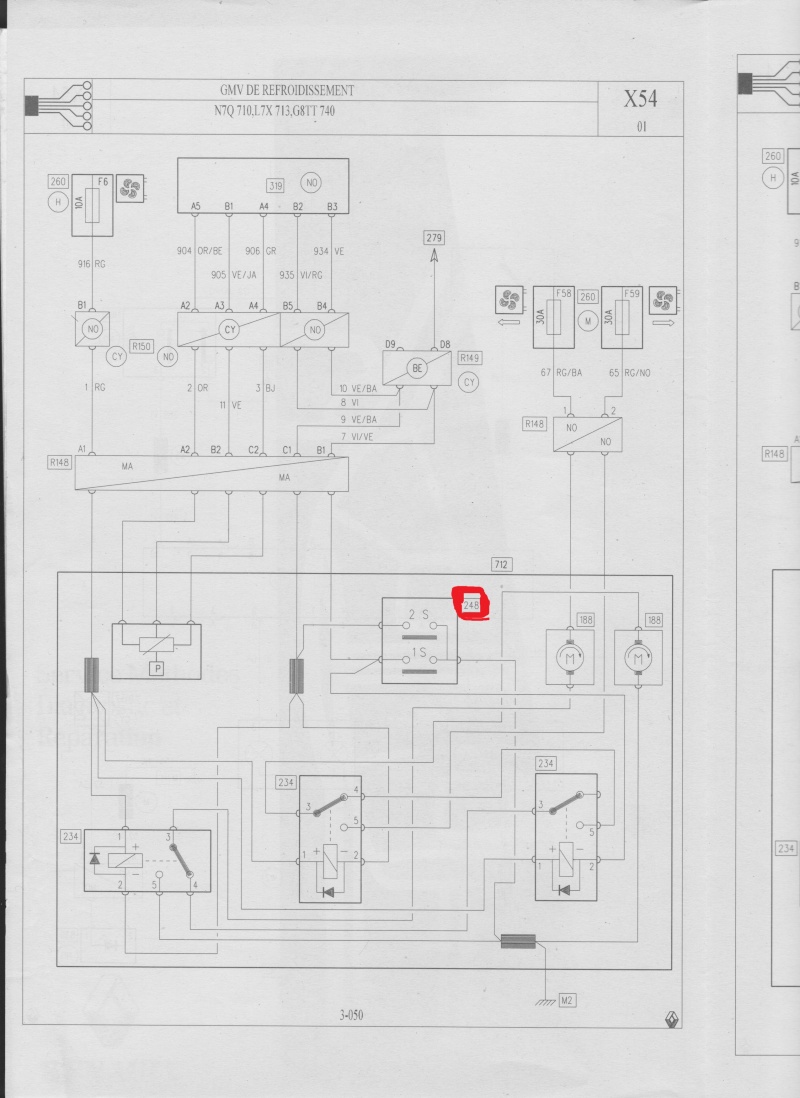

si sa peut aider le 248
interrupteur de temperature ventilateur safrane Gmv_0011

Je n'ai pas compris le 248?
En fait, je pense que le fil noir se place au niveau de la branche qui est seule mais les autres je ne sait vraiment pas, appart tester avec le ohmetre dans une casserole et voir lequel des deux branchements m'affiche une valeur en premier : ca me ferait vidanger le circuit pour la nieme fois...
