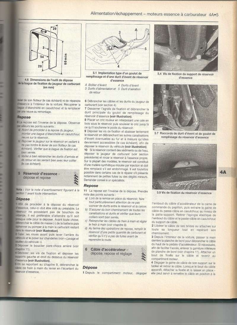

Il faut faire attention au type de jauge de carburant (indication analogique ou numérique)
Reservoir a carburant turboD / GTX Numari19
Selon la revue Haynes, c'est le même montage
Reservoir a carburant turboD / GTX Numari20
