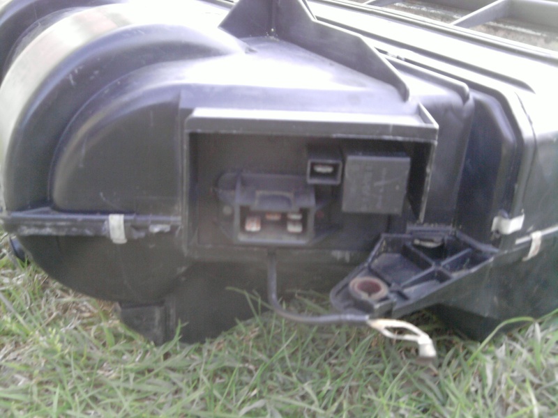

sur le coté le boitier avec le relais et les resistance pour faire varier les vitesses

ça doit etre une maladie sur deux boitier different la meme resistance de couper , je l'ai ressouder en esperant que ça tienne
ventilation HS - Page 2 P2406114

j'espere que tu la souder a la brazure d'argent , n'oublie pas que c'est de l'inox ventilation HS - Page 2 Icon_rolleyes sinon !!!!

non d'ailleur je crois que c'est pour ça que ça marche plus aujourd'hui ventilation HS - Page 2 Suspect
