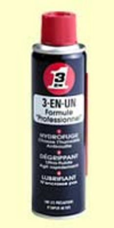

Armé de vos précieux conseils, je me suis rendu dans ma grande surface préférée. Voici ce que j'y ai trouvé:
Problème de pédale embrayage - Safrane 2.5 rxe 20v - Page 2 Degrai10
Qu'en pensez-vous? Cela convient-il?
Merci!

C'est comme le WD40...

Dégrippant multifonctions

Au final : je le garde comme bombe anti-agression ou je l'utilise pour la Saf mon produit?
