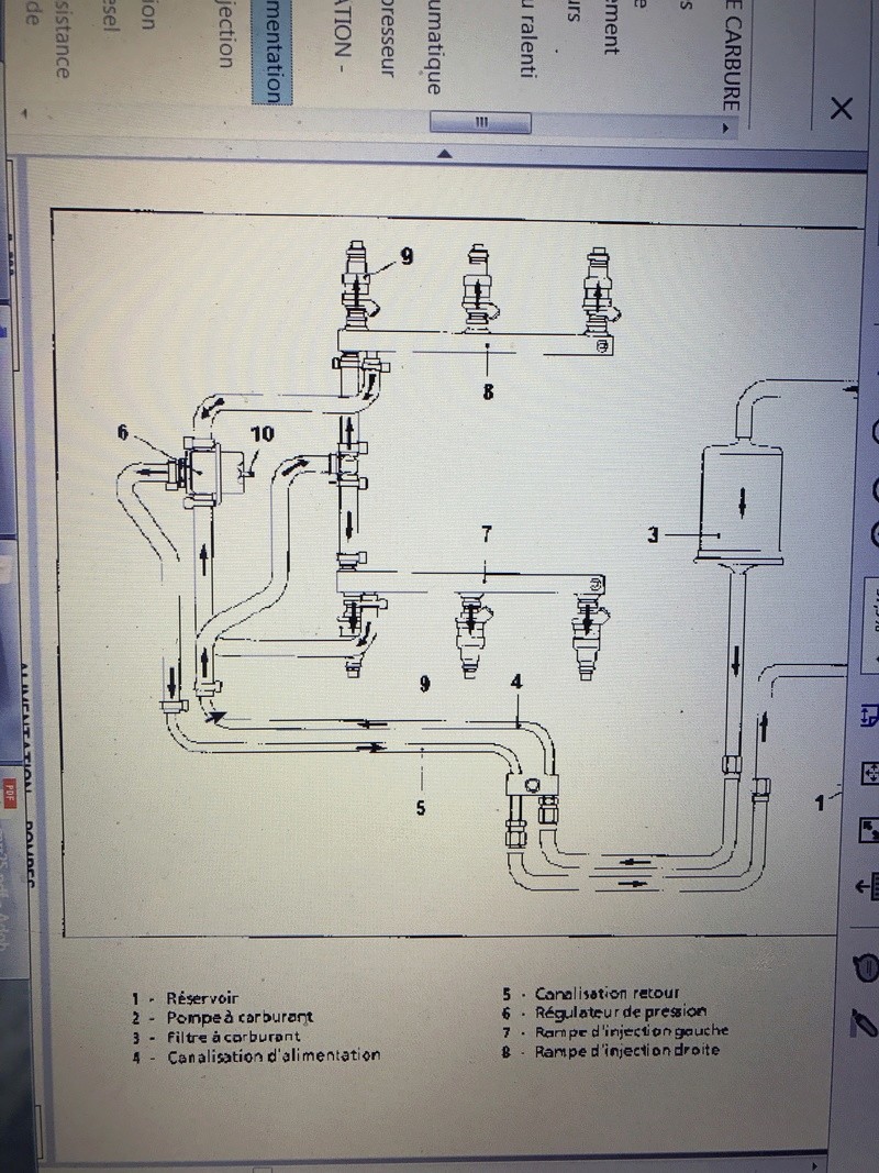

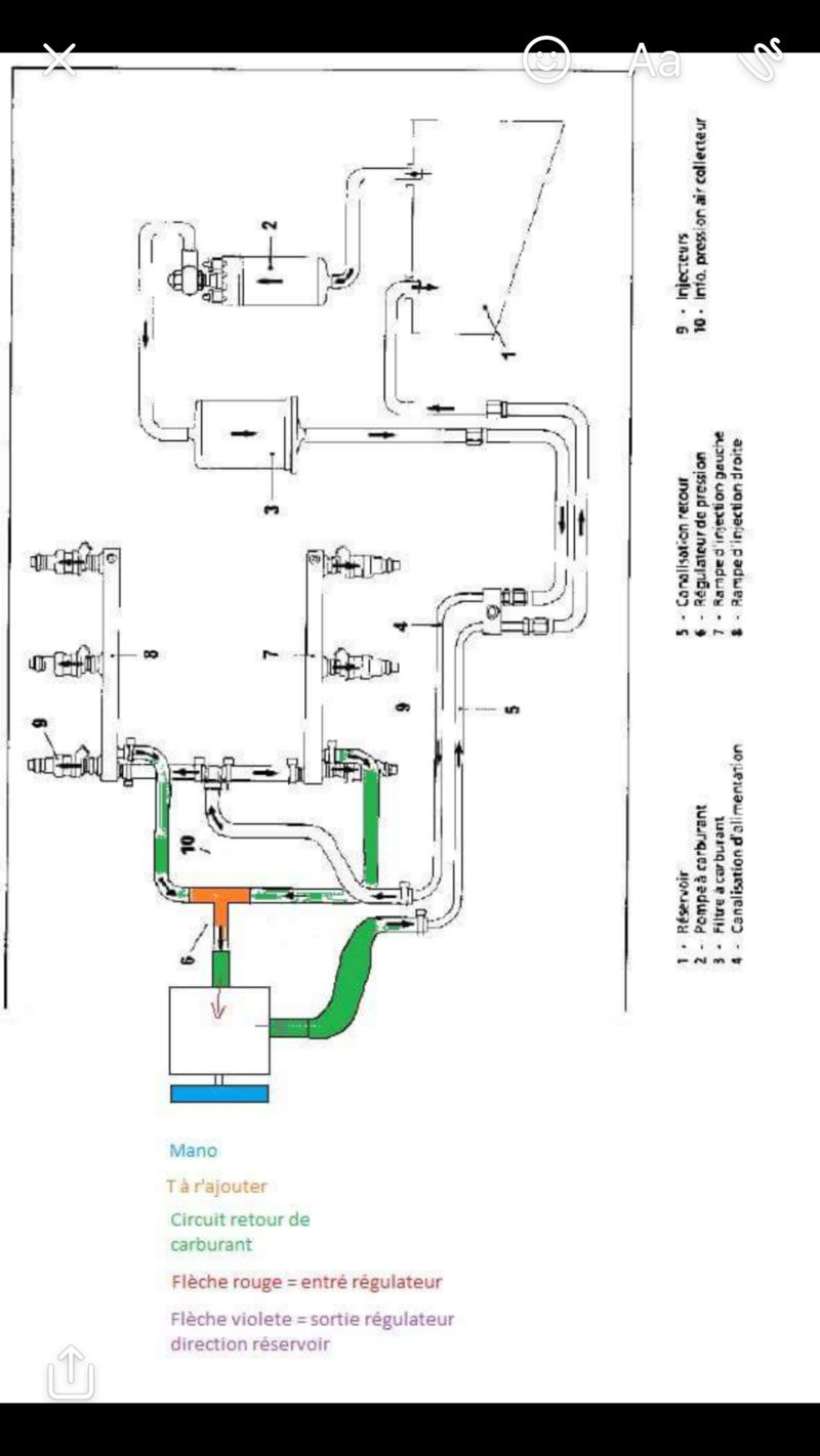

 Nombre de messages : 57420 Age : 33 Localisation : Finistère Vos autos : R25 V6 Turbo 182ch 13/03/1989 + Safrane 2.5 20V RXT BVA GPL 19/12/1996 + R25 V6 Injection 2.7 Limousine 27/02/1986 + R25 TXI Albertville 09/01/1992 + Mazda MX3 V6 31/12/1992 + R25 V6 Injection 25/07/1991 + Audi S8 4.2 V8 360ch 17/12/1999 + R25 Turbo DX 1992 + Safrane 2.5 20v RXT Bva 28/03/1997 Date d'inscription : 01/07/2005
 | Sujet: Re: éthanol sur 25 v6 turbo Mar 29 Aoû 2017 - 9:59 | |
| Par contre il te faut un T comme ceci :  Voici le schéma d'origine du circuit d'essence de V6 Turbo  Le T va venir à la place du régulateur d'origine et alimenter le régulateur réglable :  _________________  R25 V6T 182ch*R25 TXI Albertville*R25 V6i Limousine*Safrane 2.2dT RXT*Safrane 2.5 20v RXT* Mazda MX3 V6*Audi S8 360ch | |

 Nombre de messages : 129 Age : 42 Localisation : Ille et vilaine Vos autos : R25 Baccara V6 Turbo Date d'inscription : 05/08/2017
 | Sujet: Re: éthanol sur 25 v6 turbo Ven 1 Sep 2017 - 21:47 | |
| J'ai commandé ce régulateur réglable (en noir pour la discrétion): http://www.ebay.fr/itm/121467993233
Je verrai bien ce que ça donne! | |
 | Sujet: Re: éthanol sur 25 v6 turbo Ven 1 Sep 2017 - 22:21 | |
| Parfait Tu n'as plus qu'à prendre un T pour le branchement  _________________  R25 V6T 182ch*R25 TXI Albertville*R25 V6i Limousine*Safrane 2.2dT RXT*Safrane 2.5 20v RXT* Mazda MX3 V6*Audi S8 360ch | |
