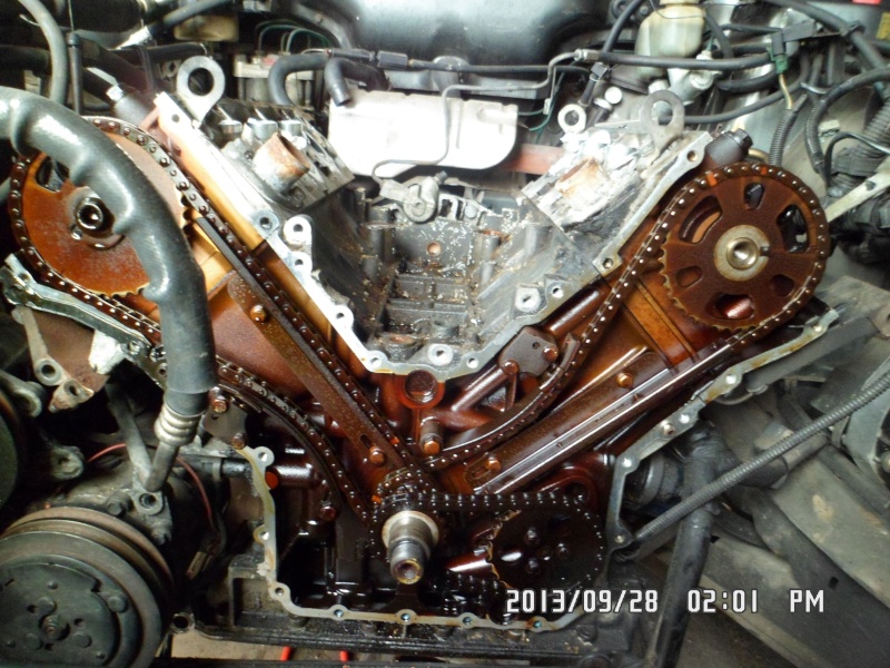

Le calage distribution:
opération a coeur ouvert Sam_2912

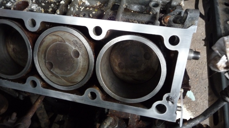

Opération minutieuse en cours:
le ponçage des plans de joint du bloc moteur ainsi que les chemises (après avoir positionné les brides de maintien!):
Avant:
opération a coeur ouvert P1120710
Après:
opération a coeur ouvert P1120711

Reste encore le rodage des soupapes et le remplacement des joints avant la phase de remontage de toutes les pièces en changeant tout les joints et bagues d'étenchéité!

Super boulot, pas d'inquiétude pour la remise en place de la distri ?

Pour la distri la dessus si c'est comme le V6 turbo c'est hyper facile!

Merci pour vos encouragements oui j'ai hate de l'entendre tourner...pour ce qui est de la distribution je ne m'inquiète pas car j'ai fait des repères suplémentaires et en plus j'ai les photos;)
